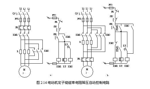

1.定子串电阻降压自动起动控制线路
( a )为电动机定子绕组串电阻降压自动起动控制线路。

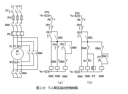

 电路的工作原理为:合上电源开关 QS ,按下起动按钮 SB1 , KM1 得电并自锁,电动机定子绕组串入电阻 R 降压起动,同时 KT 得电,经延时后 KT 常开触头闭合, KM2 得电主触头将起动电阻 R 短接,电动机进入全压正常运行。   2.手动自动混合控制线路 二、自耦变压器降压起动控制线路   自耦变压器降压起动是指电动机起动时利用自耦变压器来降低加在电动机定子绕组上的起动电压。待电动机起动后,再将自耦变压器脱离,使电动机在全压下正常运行。   1.按钮、接触器控制自耦变压器降压起动控制线路 三、 星形——三角形降压起动控制线路   星形——三角形( Y —△)降压起动是指电动机起动时,把定子绕组接成星形,以降低起动电压,减小起动电流;待电动机起动后,再把定子绕组改接成三角形,使电动机全压运行。 Y —△起动只能用于正常运行时为△形接法的电动机。   1.按钮、接触器控制 Y —△降压起动控制线路 图 2.19 ( a )为按钮、接触器控制 Y —△降压起动控制线路。线路的工作原理为:按下起动按钮 SB1 , KM1 、 KM2 得电吸合, KM1 自锁,电动机星形起动,待电动机转速接近额定转速时,按下 SB2 , KM2 断电、 KM3 得电并自锁,电动机转换成三角形全压运行。   2.时间继电器控制 Y —△降压起动控制线路 图 2.19 ( b )为时间继电器自动控制 Y —△降压起动控制线路,电路的工作原理为:按下起动按钮 SB1 , KM1 、 KM2 得电吸合,电动机星形起动,同时 KT 也得电,经延时后时间继电器 KT 常闭触头打开,使得 KM2 断电,常开触头闭合,使得 KM3 得电闭合并自锁,电动机由星形切换成三角形正常运行。 四、 延边三角形降压起动控制线路   延边三角形降压起动是指电动机起动时,把电动机定子绕组的一部分接“△”形,而另一部分接成“ Y ”形,使整个定子绕组接成延边三角形,待电动机起后,再把定子绕组切换成“△”形全压运行。
