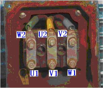

接线盒(△接法)
定子三相绕组的接线方式 (1)星形接法(Y接)
(2)三角形接法(△接)

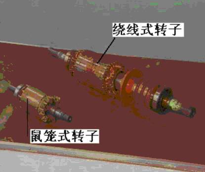

   2.转子绕组
   作用是切割定子旋转磁场产生感应电动势及电流,并形成电磁转矩而使电动机旋转。根据构造的不同分为鼠笼式转子和绕线式转子。如图1-5所示。
图1-5转子绕组

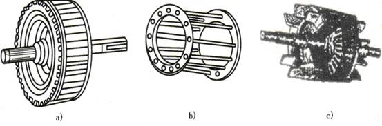

   (1)鼠笼式转子:若去掉转子铁心,整个绕组的外形像一个鼠笼,故称笼型绕组。小型笼型电动机采用铸铝转子绕组,对于100KW以上的电动机采用铜条和铜端环焊接而成。如图1-6所示。
图1-6笼型转子
a)笼型绕组      b) 转子外形     c) 铸铝笼型转子

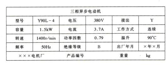

   二.铭牌
图1-8 三相异步电动机铭牌

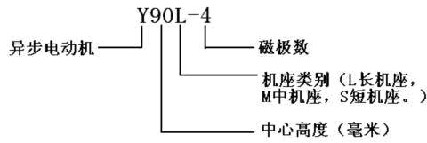

1.型号Y90L—4
2.额定功率PN   指电动机在额定运行状态下运行时电动机轴上输出的机械功率,单位为KW。
  式中,UN1、IN1、ηN、cosφN分别为电动机额定的线电压、线电流、效率、功率因数。
 3.额定电压UN1  指电动机在额定运行状态下运行时定子绕组所加的线电压,单位为V或KV。
 4.额定电流IN1  指电动机加额定电压、输出额定功率时,流入定子绕组中的线电流,单位为A。
 5.额定转速nN   指电动机在额定运行状态下运行时转子的转速,单位为r/min。
 6.额定频率fN  我国规定工频为50HZ。
 7.额定功率因数cosφN  指电动机在额定运行状态下运行时定子边的功率因数。
 8.接法  指电动机定子三相绕组与交流电源的联接方法。
