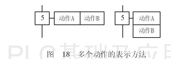

4.          与步对应的动作或命令
可以将一个控制系统划分为被控系统和施控系统,例如在数控车床系统中,数控装置是施控系统,而车床是被控系统。对于被控系统,在某一步中要完成某些“动作”(action);对于施控系统,在某一步中则要向被控系统发出某些“命令”(command)。为了叙述方便,
下面将命令或动作统称为动作,并用矩形框中的文字或符号表示,该矩形框应与相应的符号相连。
如果某一步有几个动作,可以用图18中的两种画法来表示,但是并不隐含这些动作之间的任何顺序。说明命令的语句应清楚地表明该命令是存储型的还是非存储型的。例如某步的存储型命令“打开1号阀并保持”,是指该步为活动步时打开,该步为不活动时继续打开;非存储型命令“打开1号阀”,是指该步为活动步时打开,为不活动步时关闭。
  除了以上的基本结构之外,使用动作的修饰词(见表1)可以在一步中完成不同的动作。修饰词允许在不增加逻辑的情况下控制动作。例如,可以使用修饰词L来限制配料阀打开的时间。
