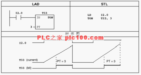

(1)       接通延时定时器TON——一般用于单一时间间隔的定时
     指令格式:见图,编号与分辨率及定时器类型有关。(见教材P221:Fig8-3-3a)
使能:——IN: I2.0 =“1”
当前值——T33,当在线(Online)时,此处显示当前值
预置值——PT=3,即定时时间=10ms�3=30ms
复位——IN:I2.0 = “0”
定时器状态(位)——“1”或“0”

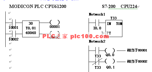

与MODICON PLC的定时器指令对照:
区别:对MODICON PLC,当10001=“0” ,10002=“1”时,定时器当前值保持;当计时时间到,即(40040)= 30时,只要10002=“1”,定时器也是保持
      对S7-200  PLC,  只要I0.0=“1”,即计时,当T33当前值=3时,定时器继续计时,直至I0.0=“0”,定时器复位(相当于10002=“0” )

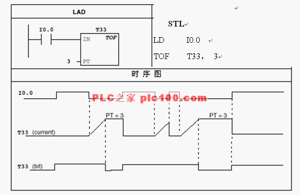

(1)       断开延时定时器TOF——一般用于故障时间后的时间延时
注意:定时器状态(位)=“1”(置位)及当前值复0与使能.I0.0=“1”同步;计时开始与使能I0.0从“1”→“0”(断开)同步,且当计时时间到而使能仍=“0”时,当前值保持。

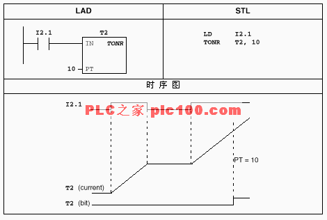

(2)       有记忆接通延时定时器TONR——一般用于累计许多时间间隔(指令功能及时序图见教材P222:Fig8-3-3c)
(3) 有记忆接通延时定时器TONR——一般用于累计许多时间间隔
