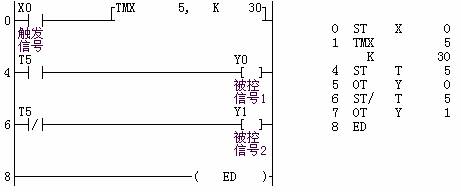

    例题4-16               梯形图                       指令表
例题解释

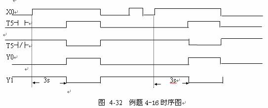

触发信号X0接通3s(0.1�30)后,定时器常开触点(T5)接通,Y0线圈受激(ON);常闭触点(T5)断开,Y1线圈失电(OFF)。若X0接通时间不足3s,T5的触点不动作。T5工作时序图如图4-32所示。
