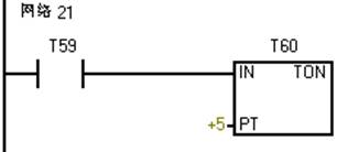

(3)程序设计
   根据控制要求首先画出十字路口交通信号灯的时序图,如图2所示。
图2   十字路口交通信号灯的时序图
   根据十字路口交通信号灯的时序图,用基本逻辑指令设计的信号灯控制的梯形图如图3所示。分析如下:
   首先,找出南北方向和东西方向灯的关系:南北红灯亮(灭)的时间=东西红灯灭(亮)的时间,南北红灯亮25S(T37计时)后,东西红灯亮30S(T41计时)后。
   其次,找出东西方向的灯的关系:东西红灯亮30S后灭(T41复位)→东西绿灯平光亮20S(T43计时)后→东西绿灯闪光3S(T44计时)后,绿灯灭→东西黄灯亮2S(T42计时)。
   再其次,找出南北向灯的关系:南北红灯亮25S(T37计时)后灭→南北绿灯平光25S(T38计时)后→南北绿灯闪光3S(T39计时)后,绿灯灭→南北黄灯亮2S(T40计时)。
   最后找出车灯的时序关系:东西车灯是在南北红灯亮后开始延时(T49计时)1S后,东西车灯亮,直至东西绿灯闪光灭(T44延时到);南北车灯是在东西红灯亮后开始延时(T50计时)1S后,南北车灯亮,直至南北绿灯闪光灭(T39延时到)。
  根据上述分析列出各灯的输出控制表达式:
东西红灯:Q0.3=T37                     南北红灯Q0.0=M0.0�T3
东西绿灯:Q0.5=Q0.0�T43 T43�T44�T59     南北绿灯Q0.2=Q0.3�T38 T38�T39�T59
东西黄灯:Q0.4=T44�T42                  南北黄灯Q0.1=T39�T40
    东西车灯:Q0.7=T49�T44                  南北车灯Q0.6=T50�T39
