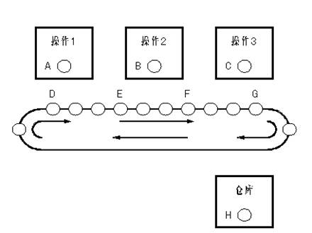

    一、目的
     PLC构成装配流水线控制系统
图1  装配流水线控制示意图
二、控制内容
1. 1. 控制要求
起动后,按以下规律显示:D→E→F→G→A→D→E→F→G→B→D→E→F→G→C→D→E→F→G→H→D→E→F→G→A……循环,D、E、F、G分别是用来传送的,A是操作1,B是操作2,C是操作3,H是仓库。
2.I/O分配
输入                        输出
起动按钮:I0.0              A:Q0.0     E:Q0.4
复位按钮:I0.1              B:Q0.1     F:Q0.5
移位按钮:I0.2              C:Q0.2     G:Q0.6
D:Q0.3     H:Q0.7
