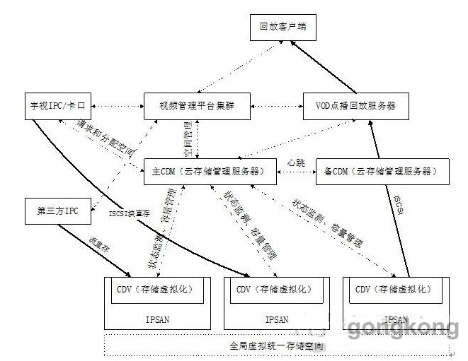

  业务应用层通过云存储系统提供的各种访问接口,对用户提供丰富的业务类型,例如高清视频监控、视频图片智能分析、大数据查找等。部分云存储系统也会在这一层的应用业务平台上实现管理调度层的功能,将业务数据的冗余编码、分散存储、负载均衡、故障保护等功能和各种业务的实现紧密结合,形成具有丰富业务特色的应用云存储系统,而在存储节点的选择方面,则可以采用标准的IPSAN、FC SAN或者NAS设备,例如宇视科技的视频监控云存储CDS(Cloud Direct Storage)解决方案就是这种应用云存储的典型代表。
  图2 宇视CDS视频监控云存储架构
  CDS解决方案继承了宇视科技视频ISCSI块直存高性能的优点,采用宇视最先进的裸数据存储技术,可极大程度发挥存储设备读写性能,实现云存储中的秒级检索和回放,通过采用标准的IPSAN设备,通过CDV存储虚拟化组件,并通过CDM云存储管理服务器集中统一管理底层的存储资源,构成全局统一的虚拟存储空间,当前端应用设备要进行读写时,首先向CDM请求可以访问的存储空间,并将数据离散存储到各底层标准的存储节点上去,当某一存储节点发生故障时,CDM会自动重新分配一个新的空间给前端设备进行访问,从而实现业务不停顿的读写。CDS系统支持海量的云存储节点管理能力,可管理高达2048个存储节点,支持动态扩容和缩容,提供不间断的视频和图片存储服务。同时也能提供视频实况、视频点播回放、报警管理、布防撤防、地图应用等多种视频业务。

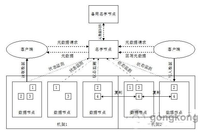

  集中式元数据云存储系统是一种典型的非对称式系统,在系统中,通常具有一个中央元数据管理服务器,负责元数据的存储和处理查询与修改请求,例如,在HDFS系统中,该元数据管理服务器即为名字节点Namenode,同时,存在大量的数据存储节点提供客户I/O数据的并行存储与访问。这种架构中,客户端每次对数据流的I/O操作,都需要先向元数据管理服务器进行元数据查询,客户端在获得需要读写的数据块物理位置等信息后,对于数据的I/O操作则直接在客户端和数据存储节点之间进行。相对传统存储系统,集中元数据云存储系统将控制流和数据流进行了分离,系统在扩展性和处理性能方面获得了较大的提升,同时,由于元数据集中在一台服务器上进行管理,整个系统架构比较简单,降低了系统设计的复杂性,目前业界采用这种架构的系统主要有GFS、HDFS、Lustre等。
  图3 具有集中元数据管理的HDFS系统架构
  不难看出,虽然集中元数据云存储系统架构简单,但会存在两个主要的问题:
  性能瓶颈问题。元数据的基本特性要求任何时候对用户数据的访问,都需要同步地修改元数据,由于每次I/O访问都需要首先访问元数据服务器,随着系统规模不断扩大,需要管理的存储节点、文件数量、I/O操作数量等都会急剧增加,而对元数据进行管理的物理服务器性能有限,从而形成性能瓶颈,这种性能瓶颈在大量小文件访问时会更为突出。为解决这一问题,人们通常会采用更高性能的CPU,更大的内存,并且采用SSD来加速对元数据的访问,虽然能够在一定程度上提升元数据访问性能,但成本极其高昂,且提升效果有限。
  元数据服务器单点故障问题。在集中元数据云存储系统中,整个系统的性能和可靠性完全依赖于元数据服务器,一旦元数据服务器故障,系统将无法提供任何服务,因此,元数据服务器就是整个系统中的潜在单点故障点。为解决这一问题,通常对元数据服务器采用备机形成HA解决方案来提供更高的系统可用性,主用服务器和备用服务器之间的元数据必须随时同步,否则一旦主用服务器故障,则可能导致数据不一致问题,但元数据同步操作会进一步加重了元数据服务器的性能负担,导致整个系统的访问性能受到拖累,而且也无法彻底解决脑裂问题。
  为了解决集中元数据系统中的性能瓶颈和单点故障问题,一种改进后的分布式元数据云存储系统得以出现,这种系统采用多台元数据服务器形成集群工作的方式提供元数据访问服务,集群中的每一台设备都可以提供元数据访问,从而提高整体访问性能,并且解决了元数据服务器单点故障问题。分布式云存储系统需要在所有元数据存储节点之间进行元数据同步操作,这大大增加了系统设计的复杂性,在同步期间往往需要进行各种加锁,而加锁机制的存在导致部分任务难以并行运行,从而拖慢了整个系统的性能,此外,如果元数据没有及时得到同步,或者遭到意外破坏,则会出现同一文件或者对象的元数据不一致,进一步导致上层应用在通过不同物理服务器访问文件或对象数据时出现数据不一致或者读写错误的问题,这种风险随着云存储系统规模的扩大而大幅增加,同样,为了保证元数据同步的速度,需要采用高性能、大内存并且配备SSD的服务器,硬件成本非常昂贵。
