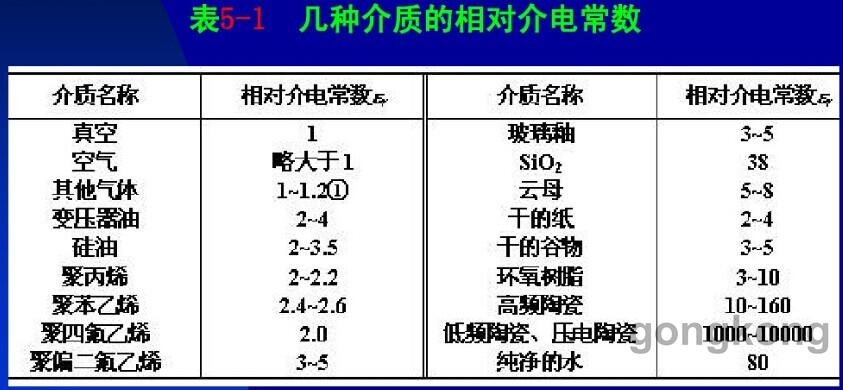

  但在极板间距过小时,电极表面的平面度对灵敏应有影响,同时还容易引起电容器击穿,因此,极板间距不能无限小。改善的办法是在极板间增放一片云母片或塑料膜。云母的相对介电系数为空气的7倍其击穿电压不小于l0的3次方kv/mm,而空气的击穿电压仅为3kv/mm,即使厚度为0.01mm的云母片,它的击穿电压也术小于10kv/mm。因此,放置云母片后,极板之间的起始距离卸可以大大减小。只要云母片选得恰当,就能获得较好的线性关系拉绳位移传感器。

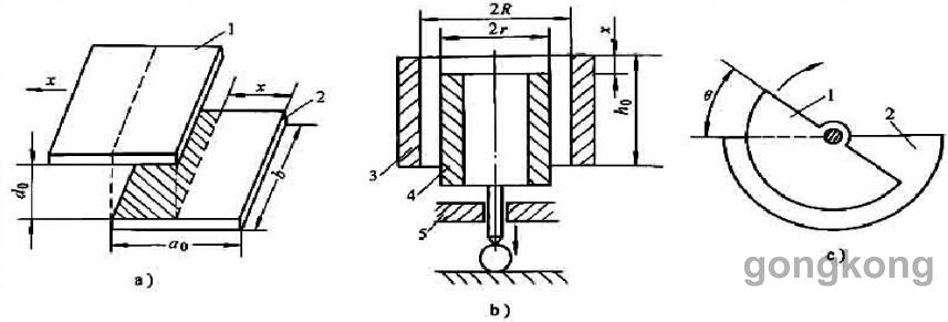

2.变面积(s)型电容式传感器
  变面积型电容式传感器中,平板形结构对圾距变化特别敏感,测量精度受到影响,而圆柱形结构受权板径向变化的影响很小v成为实际应用中最常来只结构,其干线位移单组式的电容量在忽略边缘效应时为电容传感器的电容变化与线位移成正比。
3.变介电常数(e)型电容式传感器
  变介电常数(c)型电容式传感器大多用来测量电介质的厚度、液位、还可根据极间介质的介电常数随温度、湿度改变而改变来测量介质材料的温度、湿度等。若忽略边缘故应,单组式平板形线位移传感器的电容量与介质线位移的关系为固定极板的长度和宽度及被测物进入两极板间的长度。
