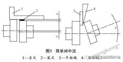

1、简单对中法
用直尺和塞尺测量两半联轴器的径向位移,用平面规和楔形规测量两半联轴器的轴向位移,方法如图1所示。测量在联轴器的上、下、左、右四个方位分别进行。此法虽简单但精度不高,仅适用于精度要求不高的低速场合。

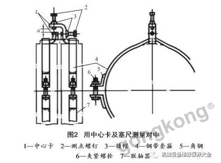

2、利用中心卡及塞尺测量对中
利用中心卡及塞尺测量两半联轴器径向位移和轴向位移的装置如图2所示。此法可以同时测量联轴器的径向位移和轴向位移,其操作方便、精度较高。但由于联轴器的结构及尺寸不同,中心卡没有统一规格,往往由维修安装人员自行制作,故此测量方法工作效率不高。

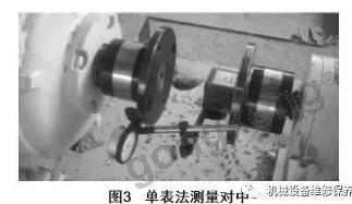

1)单表对中法
用一块安装在表架上的百分表分别测量两半联轴器径向位移,就能根据百分表上的读数用图解法求得调整量。也可以根据测量的径向位移值计算出轴向和径向的偏差值,如图3所示。
测量时,表架必须有足够的刚度,而且需要校核其挠度。这种方法无需测量轴向位移,消除了轴向窜动对测量精度的影响,联轴器端面之间的距离越长,测量精度越高。此法适用于长联轴节的机器对中。
