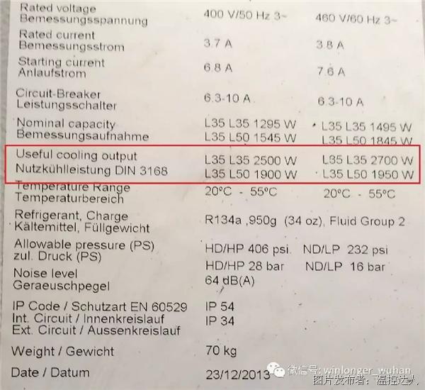

指的是制冷功率,也称为制冷量,单位是瓦(W)或者千瓦(kW)。市面上单台空调制冷功率,最小的300W,最大的一般4000W,有些厂家也有6000W的。强哥建议,如果多个机柜并柜,可以考虑将大制冷量的空调拆分为几个小制冷量空调,并安装在不同的机柜上,这样一方面每个机柜的散热要好很多,另一方面也比较安全,空调同时故障的概率比较小。下边是德国威图机柜空调Blue e系列的一个铭牌:
从铭牌中可以看出,制冷量有四个数值:2500,1900,2700,1950。我们通常说的2500W机柜空调,其实是有前提的,这个前提/条件就是:环境温度35℃、设定温度35℃,电源电压为AC400V/50Hz时的有效输出功率(制冷量)。当环境温度上升至50℃时,假设其他条件不变,这台2500W的空调只能输出1900W的制冷量,这点必须切记。每个厂家的机柜空调都有特性曲线表,可以查到不同环境温度对应的有效制冷量。铭牌中的2700W和1950W这两个数值,是在60Hz时的有效输出值,国内没有这个频率,我们就不讨论了。
