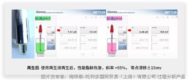

四、案例分享:再生液“妙手回春”
下面就以某化工介质为例说明再生液的功效。
目前市场上大多数pH电极采用的是玻璃材质,化工工艺介质中常常含有多种杂质,具有很强的粘附性,会在电极表面形成结垢,导致pH电极性能严重下降,出现响应慢、误差大甚至无法校准的情况。
当粘附在电极表面的结垢用水、盐酸、氢氧化钠溶氧均无法清除时,我们往往就认为这支pH电极“报废”了,给企业带来高昂的运行成本。通过梅特勒-托利多专业工程师现场分析后,采用再生液再生后,维修间所有的“报废”电极均恢复和活力,斜率 >95%, 零点漂移±15mv,完全可以继续安装至工艺点使用。
我们通过梅特勒-托利多的iSense来看看电极的体检指标有哪些变化?
