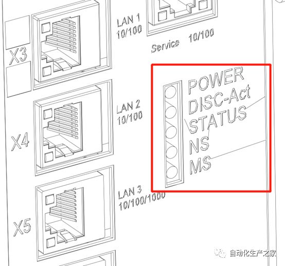

ABB机器人控制柜各模块指示灯状态详解
指示灯名称 | 指示灯状态 | 状态含义 |
POWER | 熄灭 | 正常启动时,计算机单元内的COM快速模块未启动 |
长亮 | 正常启动完成 | |
1-4下短闪1秒熄灭 | 启动期间遇到故障,可能是电源、FPGA或COM快速模式熄灭 | |
1-5下短闪20下快速闪烁 | 运行时电源故障。请重启控制柜后检查主计算机电压 | |
DISC-Act | 闪烁 | 正在读写SD卡 |
STATUS | 启动时红色长亮 | 正在加载BootLoader |
启动时红色闪烁 | 正在加载镜像数据 | |
启动时绿色闪烁 | 正在加载Robotware | |
启动时绿色长亮 | 系统启动完成 | |
红色长亮或闪烁 | 检查SD卡 | |
绿色闪烁 | 查看示教器上的信息提示 |
