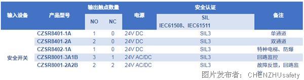

机械安全回路的输入设备通常为安全传感器,主要有急停按钮、安全门、安全光幕、安全垫、联锁装置、双手按钮、激光扫描器等。以辰竹安全继电器产品为例,选型参考示意如下:
适用于机械行业及设备配套
适合过程控制SIS系统的安全继电器,有推荐型号吗
单通道,安全开关:CZSR8401-1A
双通道,安全开关:CZSR8401-2A
单通道,安全开关,回路监控:CZSR8001-3A1B
单通道,安全开关,回路监控,故障反馈:CZSR8001-2A2B
适用于过程控制行业
