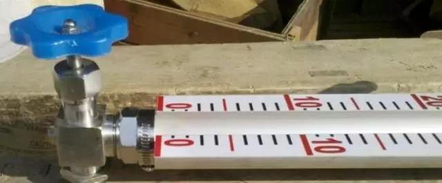

磁翻柱物位计
1.主要原理
磁翻柱液位计也称为磁翻板液位计,它的结构主要基于浮力和磁力原理设计生产的。带有磁体的浮子(简称磁性浮子)在被测介质中的位置受浮力作用影响。液位的变化导致磁性浮子位置的变化、磁性浮子和磁翻柱(也成为磁翻板)的静磁力耦合作用导致磁翻柱翻转一定角度(磁翻柱表面涂敷不同的颜色),进而反映容器内液位的情况。
配合传感器(磁簧开关)和精密电子元器件等构成的电子模块和变送器模块,可以变送输出电阻值信号、电流值(4~20mA)信号、开关信号以及其他电学信号。从而实现现场观测和远程控制的完美结合。
2.适用范围及特点
该液位计采用优质磁体和进口电子元件,使产品具有:设计合理、结构简单、使用方便、性能稳定、使用寿命长、便于安装维护等优点。
该液位计输出信号多样,可实现远距离的液位指示、检测、控制和记录。
该液位计几乎可以适用于各种工业自动化过程控制中的液位测量与控制。可以广泛运用于石油加工、食品加工、化工、水处理、制药、电力、造纸、冶金、船舶和锅炉等领域中的液位测量、控制与监测。
3.主要技术参数举例:
正常工作条件:
环境温度:-20~80℃;
相对湿度:5%~100%(包括直接湿);
环境压力:86kPa~108 kPa;
测量范围:0~12米(超过6m时,使用法兰连接 );
显示精度:±10mm;
介质压力:1.0、2.5、4.0、6.4、10.0、16.0MPa;
介质温度:-120~450℃(类型可选);
介质密度:≥.0.5g/cm3;
介质粘度: ≤0.05Pa·S;
接液材质:不锈钢304、不锈钢316、 Ti等;
连接法兰:按用户所需,有多种选择;
4.报警开关
触点容量:AC220V  0.5A;
输出形式:常开或常闭信号;
电气寿命:>10万次;
最大负载电流:1A;
最大接触电阻:150mΩ。
5.电远传模块
输出信号:4~20mA/ HART;
负载电阻:500Ω(在24VDC供电时);
供电电源:DC24V、50mA;
环境温度:-40~60℃;
出 线 口:M20×1.5(内);
防爆形式:隔爆型 Ex  dⅡCT6、5。

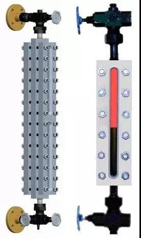

玻璃板式液位计
1.工作原理与结构
该液位计是基于连通器原理设计的,由玻璃板及液位计主体构成的液体通路是经接管用法兰或锥管螺纹与被测容器连接构成连通器,透过玻璃板观察到的液面与容器内的液面相同即液位高度。
液位计两端的针型阀不仅起截止阀的作用,其内部的钢球具有逆止阀的功能,当液位计发生意外破损泄漏时,钢球可在介质压力作用下自动关闭液体通道,防止液体大量外流起到安全保护作用。液位计改变零件的材料或增加一些附属部件即可达到防腐、保温、防霜、照明等功能。
2.适用范围及特点
该产品选用优质石英玻璃板,具有优良的性能。另外,本产品具有结构简单、经济实用、安装方便、工作可靠、使用寿命长等优点。
作为基本的液位指示液位计,该产品广泛运用于在最简单液位测量场合和自动化程度不很高的大型工程项目中液位的测量和监测。
3.主要技术参数举例:
正常工作条件:
环境温度:-20~80℃;
环境压力:86kPa~108 kPa;
公称长度:500、800、1100、1400、1700mm(安装中心距)
工作压力:2.5、4.0MPa
介质温度:0~100℃(普通型)
          -20~80℃(防霜型)
          0~250℃(工作压力不超过2.5MPa)
单节玻璃板透光尺寸: 262×16mm
针型阀自动关闭压力: 0.3MPa
夹套工作压力:0.6Mpa
4.透光照明式:
供电电源: DC 12V  5A(视具体情况而定);
照明功率: 15W×1、2、3等;
照明设备可以有公司标配,也可以由客户自行选配。

玻璃管式液位计
1.工作原理与结构
液位计是基于连通器原理设计的,由玻璃管构成的液体通路。通路经接管用法兰或锥管螺纹与被测容器连接构成连通器,透过玻璃管观察到的液面与容器内的液面相同即液位高度。
管式液位计主要由玻璃管、保护套、上下阀门及连接法兰(或螺纹)等组成。液位计改变零件的材料或增加一些附属部件,即可达到防腐或保温的功能。
2.适用范围及特点
该产品选用优质石英玻璃管,具有优良的性能(如耐高温、高压等)。另外,具有结构简单、经济实用、安装方便、工作可靠、使用寿命长等优点。
作为基本的液位指示液位计,本产品广泛运用于在最简单液位测量场合和自动化程度不很高的大型工程项目中液位的测量和监测。
3.主要技术参数举例:
正常工作条件:
环境温度:-20~80℃;
环境压力:86kPa~108 kPa;
公称长度: 500,600,800,1000,1100,1200,1400mm
工作压力: 1.6MPa
介质温度:0~100℃(普通型)
          -20~80℃(防霜型)
针型阀自动关闭压力: ≤0.2MPa
伴热管工作压力:0.6Mpa

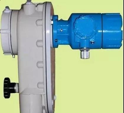

钢带液位计
1.工作原理:
钢带液位计是一种传统的液位计。它是利用力学平衡原理设计制作的。它是由液位检测装置、高精度位移传动系统、恒力装置、显示装置、变送器装置以及其他外设构成。
浸在被测液体中的浮子受到重力W,浮力F和由恒力装置产生的恒定拉力T的作用,当三个力的矢量和等于零时,浮子处于准平衡静止状态。力学平衡时的浮力是准恒定的(浮子浸入液体的体积V为恒定值)。
当液位改变时,原有的力学平衡在浮子受浮力的扰动下,将通过钢带的移动达到新的平衡。液位检测装置(浮子)根据液位的情况带动钢带移动,位移传动系统通过钢带的移动策动传动销转动,进而作用于计数器来显示液位的情况。
变送器把这种液位情况转换成标准电信号,通过信号线输出。这种电信号可以驱动其他控制设备。
2.适用范围及特点:
该液位计具有实用性强、测量范围大、精度高性能稳定、使用寿命长、便于维护等优点。另外,大型计数器显示,使得读数清晰准确;手动浮子提升机构,可随时检查仪表工作情况;可与多种变送器连接,组成液位检测系统。
可以广泛应用于石油、化工、电力、冶金、环保、食品等工业部门及附属设施的各种变送器连接,将容器中的液位变化转换成模拟信号、电脉冲信号或开关信号远传至控制室显示或计算机房进行数据显示和处理。
3.主要技术参数举例:
正常工作条件:
环境温度:-20~80℃;
环境压力:86kPa~108 kPa;
测量范围(m):0~6,0~12,0~18,0~20;
测量误差(mm):±4.5;
灵敏度(mm):1.5;
工作压力(MPa):≤1.75;
介质温度(℃):-40~200;
显示方式:由三位计数器和刻度盘显示
接触介质材料:1Cr18Ni9Ti;

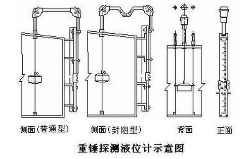

重锤探测液位计
1.主要原理
重锤探测液位计是依据力学平衡原理设计生产的。当钢带浸浮在液体中某一位置静止时,浮子、钢丝绳(或钢带)、重锤及指针所受的重力、钢带所受液体的浮力与系统摩擦力处于平衡状态。
当液位变化时,浮力F将随之改变,系统原有的平衡受到扰动将重新达到动态平衡。液位的变化导致浮子位置的发生改变,重锤带动指针上下移动,在标尺上可以清晰直观的显示容器内液位变化的情况。
标尺板的顶端标示液面的零位,底端标示液面的满量程。指针随着物位的变化而变化,进而连续地指示出液位的高低。
2.适用范围及特点
重锤探测液位计具有结构设计合理,性能优良、工作可靠、使用寿命长、便于安装维护、价格合理等优点。可广泛运用于化工、电力、水处理等领域中大中型贮罐各种液体以及高粘度、腐蚀性液体液位的常压条件下连续测量。
3.主要技术参数举例
正常工作条件:
环境温度:-20~80℃;
环境压力:86kPa~108 kPa;
测量范围:≤25m
指示误差:≤±20㎜
工作压力:常压
介质温度:≤200℃
介质密度:≥0.6g/cm3
连接方式:法兰连接(按客户要求)
接液材质:(按客户要求)

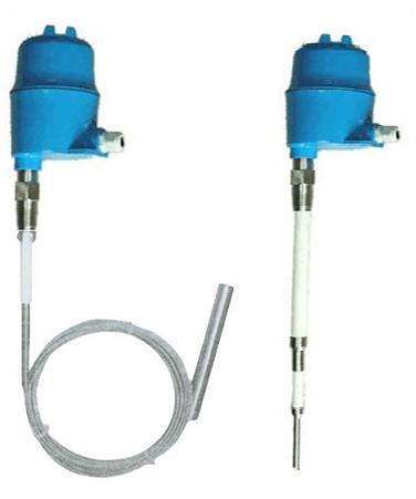

射频导纳物位控制器
1.工作原理
射频导纳物位控制器是使用射频导纳物位控制技术设计制作的一种新型物位测量仪表。射频导纳测量技术,简单的说就是使用高频电流测量系统导纳的方法。点位射频导纳技术与电容技术不同,它采用了三端技术,使得测量参量多样化。
射频导纳技术由于引入了除电容以外的测量参量,尤其是电阻参量,使得仪表测量信号信噪比提高,从而大幅度提高了仪表的分辨力、准确性和可靠性;测量参量的多样性也有力地拓展了仪表的可靠应用领域。
使得产品防挂料(传感器粘附之物料称为挂料)性能更好、工作更可靠、测量更准确、适用性更广的物位控制技术。
该产品主要由传感器模块、电子模块和其它一些连接器件构成。传感器单元主要包括三部分:测量探极、屏蔽极及接地端。
被测物料的高度反映为测量探极与容器壁间导纳的变化情况,当物料到达开关工作点时,电子单元作出反应,驱动继电器动作,输出开关信号。屏蔽极可防止由于电极上有挂料而产生误动作信号,仅当物料真正达到设置点时,才输出开关控制信号。
2.适用范围及特点:
微波物位控制器采用先进的射频导纳技术,克服了电容式物位开关不能消除导电挂料影响的缺陷。
3.特点
(1)通用性强:适用于各种场合,可检测颗粒、飞灰、导电、非导电液体、粘稠物料;
(2)抗粘附电路:先进的抗粘附电路设计,可以消除物料的粘附而产生虚假错误信号;
(3)失电保护模式:低位或高位故障报警。现场可调。
该物位仪表运行可靠,各项技术指标均达到国际同类产品水平,广泛适用于液体、浆体、粉尘、料位以及两种液体界位的报警与控制。此外,产品增加了现场工作状态指示,是一种性价比极高、稳定可靠的物位开关。
4.主要技术参数举例
正常工作条件:
环境温度:-40~80℃;
环境压力:86kPa~108 kPa;
电缆长度:分体式传感器至电子模块为3 米(最大距离为45 米)
电源:220VAC、50/60Hz 或24VDC、100mA
灵敏度:≤0.3pF
工作温度:-20~180℃
工作压力:-0.1~2.5MPa
输出:DPDT 继电器(双刀双掷)
触点容量:220VAC,5A 无感,3A 有感
响应时间:优于0.2 秒
带延时:0.2~90 秒(可调)
过程连接: 螺纹/法兰(请用户在订货时注明)
接液材质:304、316 和PTFE等
接线盒材质:铝合金
电气接口:M20×1.5
防爆等级:隔爆型: ExdⅡC T4~T6
本安型:ExiaⅡCT4~T6
防护等级:IP65
