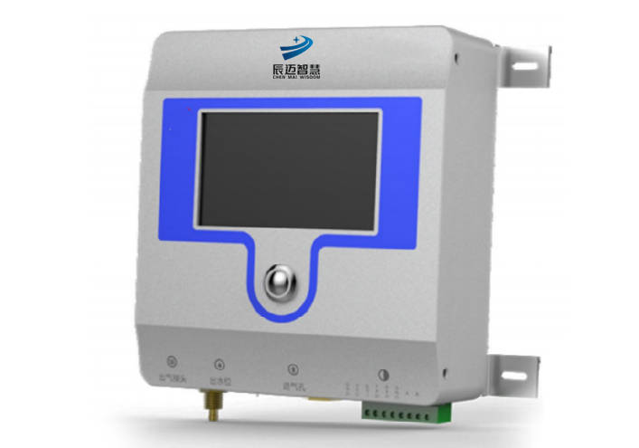

3、 将气泡式水位计的通气管接入传感器端口,出气口与水流保持垂直;

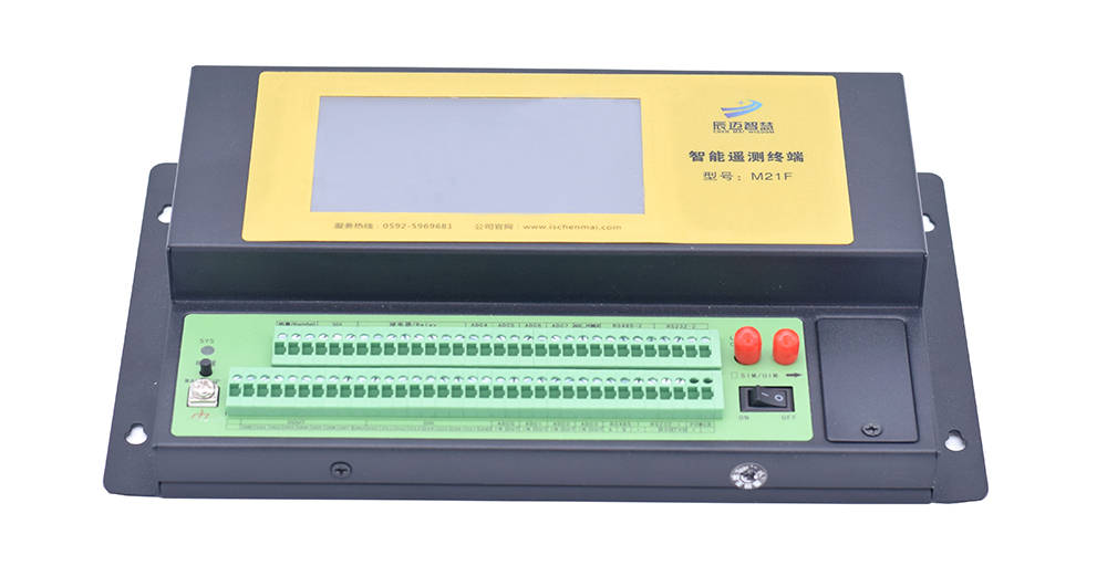

4、 气泡式水位计的数据传输线缆接入 RTU
5、 在各连接点表面上涂上肥皂沫,启动气泡式水位计的检漏功能,检查各节点是否有冒泡现象,如有则将该接点处拧紧后再试,直至检查结束;
