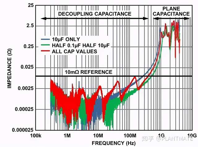

有时我们会忽略使用去耦的目的,仅仅在电路板上分散大小不同的许多电容,使较低阻抗电源连接到地。但问题依旧:需要多少电容?许多相关文献表明,必须使用大小不同的许多电容来降低功率传输系统(PDS)的阻抗,但这并不完全正确。相反,仅需选择正确大小和正确种类的电容就能降低PDS阻抗。
举个栗子
考虑设计一个10 mΩ参考层,如图1所示。如红色曲线所示,系统电路板上使用许多不同值的电容,0.001 μF、0.01 μF、0.1 μF等等。这当然可以降低500 MHz频率范围内的阻抗,但是,请看绿色曲线,同样的设计仅使用0.1 μF和10 μF电容。这证明,如果使用正确的电容,则不需要如此多的电容。这也有助于节省空间和物料(BOM)成本。
图1. 电容示例

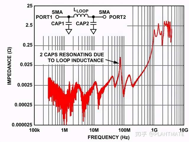

注意,并非所有电容“生而平等”,即使同一供应商,工艺、尺寸和样式也有差别。如果未使用正确的电容,不论是多个电容还是几个不同类型,都会给PDS带来反作用。结果可能是形成电感环路。电容放置不当或者使用不同工艺和型号的电容(因而对系统内的频率做出不同响应),彼此之间可能会发生谐振,见图2。
图2. 谐振电容
所以,了解系统所用电容类型的频率响应很重要。随便选用电容,会让设计低阻抗PDS系统的努力付之东流。

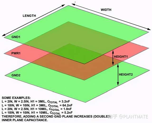

要设计出合格的PDS,需要使用各种电容(见图1)。PCB上使用的典型电容值只能将直流或接近直流频率至约500 MHz范围的阻抗降低。高于500 MHz频率时,电容取决于PCB形成的内部电容。注意,电源层和接地层紧密叠置会有帮助。
应当设计一个支持较大层电容的PCB层叠结构。例如,六层堆叠可能包含顶部信号层、第一接地层、第一电源层、第二电源层、第二接地层和底部信号层。规定第一接地层和第一电源层在层叠结构中彼此靠近,这两层间距为2到4密尔,形成一个固有高频层电容。此电容的最大优点是它是免费的,只需在PCB制造笔记中注明。如果必须分割电源层,同一层上有多个VDD电源轨,则应使用尽可能大的电源层。不要留下空洞,同时应注意敏感电路。这将使该VDD层的电容最大。
如果设计允许存在额外的层(上例中,从六层变为八层),则应将两个额外的接地层放在第一和第二电源层之间。在核心间距同样为2到3密尔的情况下,此时层叠结构的固有电容将加倍,示例见图3。
图3. 高频层电容示例
与添加更多分立高频电容以在高频时保持低阻抗相比,此结构更易于设计。
