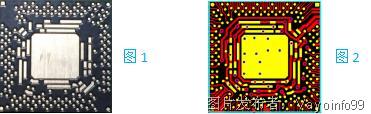

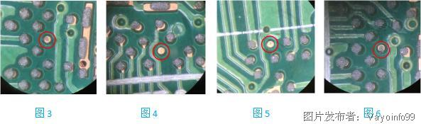

一、器件、PCB焊盘走线及不良图片
二、解析

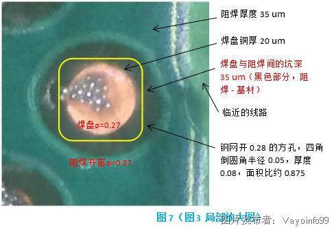

1. 印刷不良焊盘放大解析
2. 印刷时钢网底部与阻焊、焊盘、焊盘周围基材间隙解析:

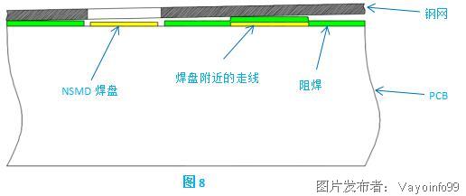

a、印刷时尽管焊盘周围的基材部分区域被钢网开口覆盖,但是钢网开口底部的锡膏却很难接触到PCB焊盘及周围的基材,脱模时不足以克服孔壁的阻力(焊盘上仅有少量锡膏)?
b、如图7所示,焊盘和阻焊之间存在35 um深的一个环形深坑,钢网开口位于坑上面的锡膏是不是没有接触到坑底?
c、为什么其它与线路连接的焊盘不容易漏印?

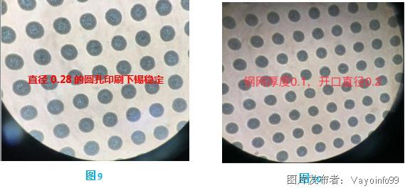

3、裸铜板印刷验证
5种不同品牌4#粉的锡膏都能在0.1厚,开口直径0.28的圆孔上稳定下锡(激光+电抛光钢网)。
四、总结
1、通过裸铜板印刷可以证明以上a、b推断成立(裸铜板无阻焊导致的印刷间隙)。虽然钢网开口比焊盘大,但印刷时锡膏与PCB焊盘及焊盘周围的基材很难接触,粘锡面积偏小导致印刷转移困难(IPC7525钢网开口面积比要求是建立在零间隙印刷的前提下)。
2、通过裸铜板印刷加图8可印证:经常漏印、少锡的焊盘与钢网底部存在明显间隙,间隙最大的地方是钢网开口处于基材上方区域(深坑区域)。
总结:真实PCB上的阻焊不是平整的,处于线路铜箔上的阻焊高度较高,处于基材上的阻焊高度较低。如果线路附近有NSMD焊盘,那么线路上的阻焊会将钢网顶起来,导致其附近的NSMD焊盘印刷时很难接触到钢网底部。当钢网开口面积大于焊盘面积时,处于基材上方的开口区域与钢网底部的间隙最大(图8是真实存在,需要仔细观察、体会)。
本案例归根结底是阻焊引起的印刷间隙惹的祸,此类问题最容易被忽略。消除微小焊盘印刷间隙特别是消除因PCB走线及阻焊引起的印刷间隙是解决此类问题的关键点。

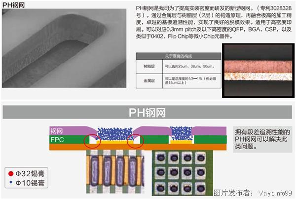

3. 采用新型PH钢网,最大限度消除印刷间隙,PH钢网介绍如图11。
图11

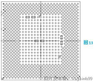

2、手机行业的朋友反馈,他们0.4 Pitch以下的BGA焊盘走线全采用HDI技术(如图12所示),PCB焊盘采用NSMD焊盘,避免焊盘周围走线上的阻焊将钢网顶起来出现印刷间隙。
3、针对因PCB导致的印刷间隙问题,优秀企业的改善方法(例如0.4 Pitch BGA):取消白油丝印,用露铜代替,将阻焊厚度控制在低于 25um,PCB 焊盘采用 NSMD 焊盘,采用盘中孔走线(微孔填塞、研磨、电镀处理)方式,这样可从设计端保证良好的印刷效果。
