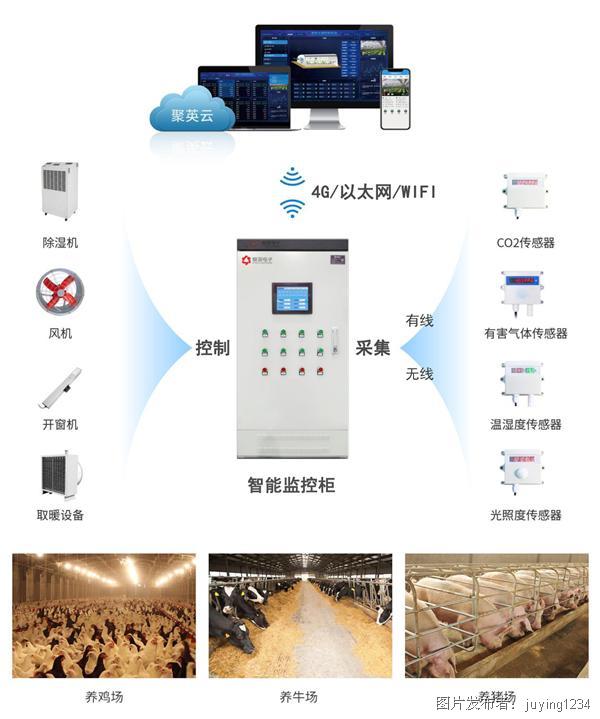

  二、通讯架构
  基于物联网的畜禽智能养殖监控系统利用物联网技术,围绕设施化畜禽养殖场生产和管理环节,通过智能传感器在线采集养殖场环境信息(二氧化碳、氨气、硫化氢、空气温湿度等),同时集成改造现有的养殖场环境控制设备,实现畜禽养殖的智能生产与科学管理。养殖户可以通过手机、计算机、监控中心显示大屏等信息终端,实时掌握养殖厂环境信息,及时获取异常报警信息,并可以根据监测结果,远程控制相应设备,保证畜禽健康生长,提高畜禽质量,降低疫病发生。
  三、系统组成及功能
  1、智能环境监控
  通过传感器、音频、视频和远程传输技术在线采集养殖场环境信息(二氧化碳、氨气、硫化氢、空气温湿度、噪声、粉尘等)和畜禽的生长行为(进食、引水、排泄等),实时监测设施内的养殖环境信息,及时预警异常情况,减少损失。

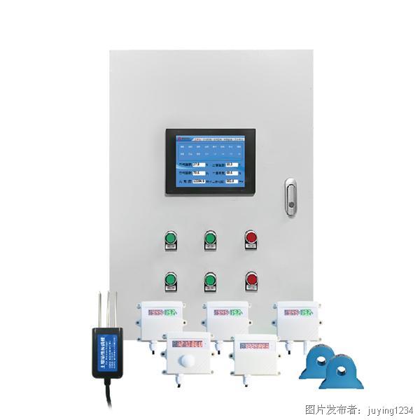

  1、环境监控柜
  1.1功能描述
  实时采集场区环境温度、湿度数据
  实时采集场区氨气、硫化氢、空气质量数据
  实时采集场区粉尘、噪声数据
  支持本地风机、卷帘、刮粪板、除尘机、饲喂机、供热系统控制
  支持多路控制设备工作电流检测反馈
  支持本地传感器数据显示
  支持本地设备工作状态显示
  支持本地策略配置
  支持本地参数调整
  支持远程遥控遥测
  1.2接口描述
  一路RS232
  一路RS485
  以太网、2G或4G全网通、WiFi接口
  4-16通道的4-20mA采集
  5-32路开关量信号采集
  4-32路继电器控制输出
  支持485通讯传感器/仪表数据接入等。
  触摸显示屏操作控制
  1.3技术参数
  控制箱电源:交流220V
  主控电源:DC12-24V
  主控功耗:<6W
  模拟量输入:4-20mA ,12Bit精度
  开关量输入:光耦隔离输入
  开关量输出:继电器干接点输出
  Modbus RTU、Modbus TCP
  工作温度:-30~80℃
  湿度范围:相对湿度95%(无凝结)
  1.4主控选型
  4通道 DO控制输出 4路继电器(干接点)触点容量最大250VAC 10A/DC30V 10A
  AI采集输入 5路输入,可接5个4-20ma或0-10V输出的传感器
  DI采集输入 5路输入,可接5个干接点或NPN型开关量
  8通道 DO控制输出 8路继电器(干接点)触点容量最大250VAC 10A/DC30V 10A
  AI采集输入 8路输入,可接8个4-20ma或0-10V输出的传感器
  DI采集输入 8路输入,可接8个干接点或NPN型开关量
  16通道 DO控制输出 16路继电器(干接点)触点容量最大250VAC 10A/DC30V 10A
  AI采集输入 12路输入,可接12个4-20ma或0-10V输出的传感器
  DI采集输入 12路输入,可接12个干接点或NPN型开关量
  1.5触摸控制
  控制箱集成了触摸屏一体显示控制,可现场显示实际传感器数据,如温湿度、光照度、CO2等。并可现场触摸控制实际输出设备,如风机,卷帘、刮粪机等。
  1.6传感器选型
  空气温湿度传感器
  氨气传感器
  硫化氢传感器
  空气质量传感器
  噪声传感器

  五、综合智能养殖监控平台
  1、组态场景监控
  畜禽监控平台可以根据畜禽养殖分布提供软件界面,在界面上区分畜禽养殖位置、布局、每个监测点位置等按照实际布局安排,实现监测界面的生动形象,同时也为实际监测提供方便。
  2、单舍实时监控
  1、提供实时供每个监测点的温湿度、氨气、二氧化碳浓度、光照度、大气压力;
  2、提供历史数据查询,支持过去任一时段的数据查询,对一些突发事件提供数据依据。
  3、提供历史曲查看,通过对过去某一时段的变化趋势观察,可以总结出相应的变化规律,从中可以总结出一些宝贵经验。
  4、提供实时报警功能,当监测到的任一个参数达到报警条件时,监测软件会提供声音和相应数值闪烁报警,为相关管理人员提供报警提示。
  3、智能逻辑控制
  通过监控柜主机的PLC智能自控功能实现对养殖场中环境调控系统、智能供水系统、节能降耗系统、整场统一调节系统实现智能化、自动化调控,所有调控参数均可通过手机APP/电脑监控平台进行远程设置调节,实时生效。
  4、设备集中监控
  工作人员在管理中心通过大屏监控平台可同时查看养殖场内所有子系统设备的监控运行数据,统一展示。
  5、监控数据报警
  当环境监控、供水监控、能耗监测系统的环境温湿度、水位、电压、电流、电量、水量、畜禽体温等数据出现异常时,可通过监控平台声音报警提示,手机APP消息推送,微信消息通知,工作人员手机电话、短信报警等方式实现多种报警通知,方便工作人员及时处理,防止漏报造成的事故隐患。
  报警方式包含APP消息推送、微信公众号消息通知、主动拨打电话、短信内容报警等四种方式,保证数据异常时,多渠道通知用户。
