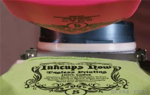

移印属于特种印刷方式之一,即采用钢(或者铜、热塑型塑料)凹版,利用硅橡胶材料制成的曲面移印头,将凹版上的油墨蘸到移印头的表面,然后往需要的对象表面压一下就能够印出文字、图案等。

转印头由弹性硅胶制成,形状有圆形,长方形及正方形,这类形状能更好的与蚀刻板和被印产品更好的接触,在平形的钢板上把图文转印到不同形状的产品上,在这个过程中因胶头的压力和作用面不同胶头会变形,为使转印的图文不变形就要根据产品外形选用不同的软硬,大小胶头,以适应胶头变形后达到理想的效果。
把油墨涂在蚀刻板上,一把伸缩刮刀把多余的油墨刮掉,剩余的油墨会留在蚀刻板凹坑内。
用硅胶材料制成的移印头,把凹板内的油墨粘到移印头的表面。
然后往需要移印的产品表面压一下就会出现凹板上的图文,最后烘干,检测装箱。
