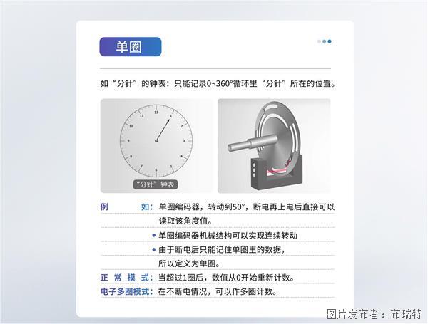

单圈绝对值编码器(Single-Turn Absolute Value Encoder):
单圈绝对值编码器使用一个标度化的角度值来表示特定位置。通常,它将一个固定范围的位置映射到一个连续的值域。例如,可以将位置从0~360度映射到0~1的连续范围。这种编码器的主要优势是简单且易于实现,但它只能表示单个圈的位置信息,无法区分多个相同角度的位置。

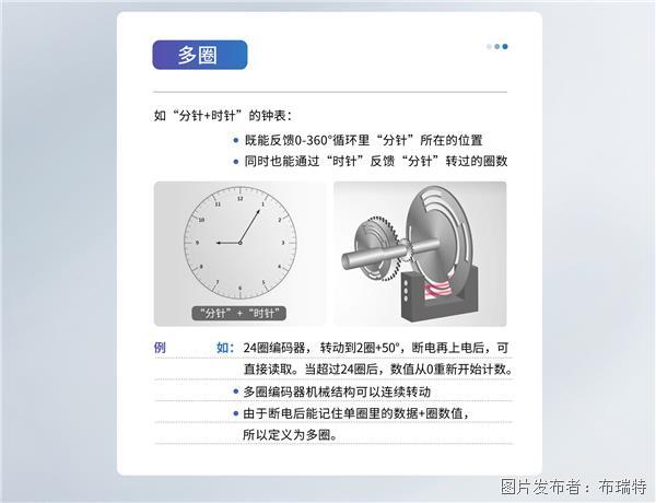

多圈绝对值编码器(Multi-Turn Absolute Value Encoder):
多圈绝对值编码器引入了额外的信息来表示多个圈数。它对输入位置进行多圈的求模操作,然后使用单圈绝对值编码器来表示每个圈数内的位置。例如,可以使用一个二进制的向量来表示圈数,然后将当前位置映射为0~1的值,并将二进制圈数向量与该值连接起来。这样能够区分多个相同角度的位置,并提供更丰富的位置表示
