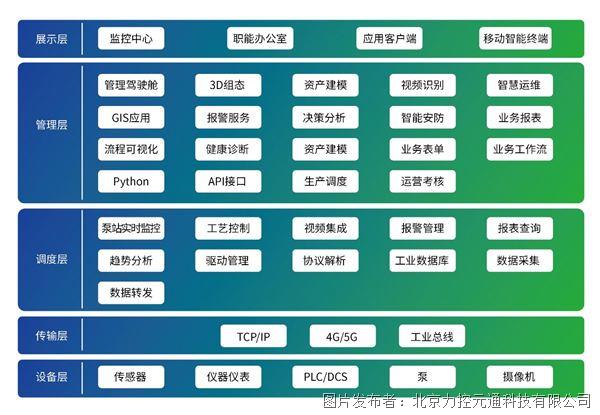

       力控SCADA系统架构的设计涵盖从底层设备到上层软件应用的所有软硬件。系统采集泵站现场PLC控制器和变配电站通讯管理机等数据,在各级泵站汇总后通过安全网络上传到调度中心应用,指导生产。

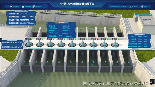

1.运行监测
1. 1 机组运行监测

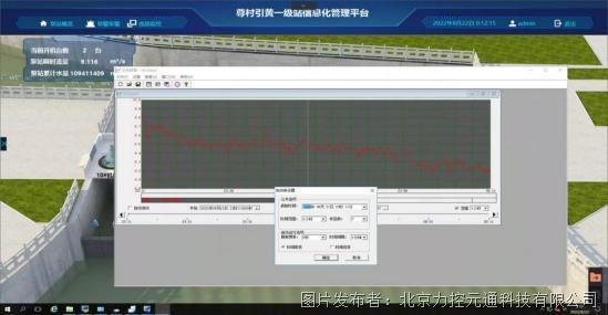

       机组运行监测可展示机组实时运行状态与参数,包括:泵站开机台数、机组启停情况、瞬时流量、机组水位、流量和累计水量等信息。

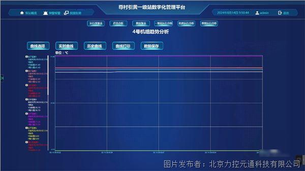

       流量趋势分析图可以自由设定时间进行查询。

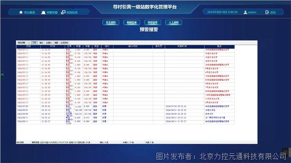

1.2 预警报警
       预警报警针对电压、电流、励磁数据、电机上下轴瓦温度、机组振动、机组噪音、技术供水压力和流量、排水水位、进水水位、流量等参数设定安全阈值,监测实时数据,一旦超出安全阈值平台将立即报警。监测数据传输每5秒更新1次。

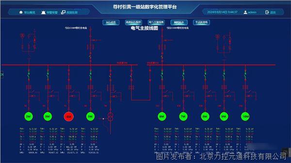

1.3电气监测
       根据一级站电气主接线情况,采集各开关信号,直观展现泵站机组设备运行情况,以及高压分合闸信息和其他电力参数。除此之外,电气监测还具备故障报警功能。

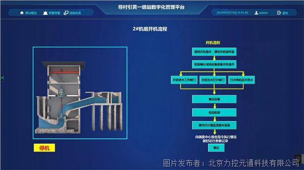

2.2 一键启停
       根据一级站机组开停流程,对进水闸、技术供排水、 电动机、水泵及出水闸等装置进行远程控制,系统联动,实现“一键 启停 ”,为泵站少人值守、无人值班奠定基础。

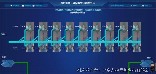

2.3 技术供排水系统
       显示和控制供水排水系统运行参数。监测技术供水水压、水量,实现供水系统的远程自动开关控制;监测集水坑水位和排水泵运行状态,控制排水泵运行。

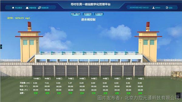

2.4 进水闸与出水闸控制
       支持闸门控制和开度显示,具备闸门开度和荷载报警弹窗,当运行数据达到设定值时自动停止,命令值超过设定值时无法输入指令。

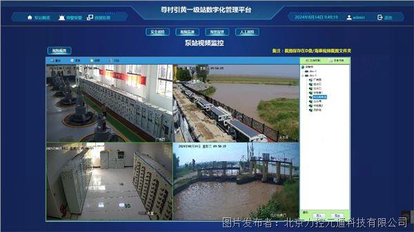

       视频巡检:巡检人员在中控室通过平台操作区域摄像头,检查环境安全情况以达到巡检目的,巡检区域包括厂房、厂区、进水闸、出水闸等重要地点。

5.1 趋势分析
       可查询泵站、单机、班组的各项指标变化趋势,选择需要查询的机组编号,对比查看任意曲线。

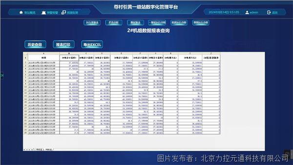

       可查询监测设备的历史数据,以及机组水位、温度、电压等所有监测参数的历史数据信息,支持打印和导出到本地excel文件。

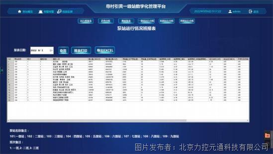

       展示泵站班组运行管 理情况,支持查看一站至九站所有的信息内容,包含时间、值班人员、 提水量、能源单耗等情况。
