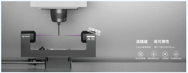

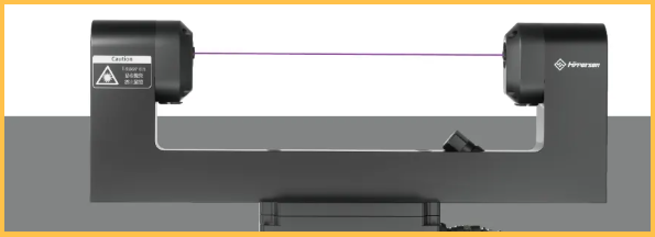

HPS-LCA100是最新一代采用聚焦的紫色激光光束为测量媒介的高精度激光对刀仪,自研的气封及精密光学系统保障了在CNC加工中心复杂工况下仍能实现稳定、迅速、精确的刀具测量
HPS-LCA100集成化的控制器底座使得整体结构更加紧凑,支持多种出线方式让安装更加便利,同时减少机床空间占用。

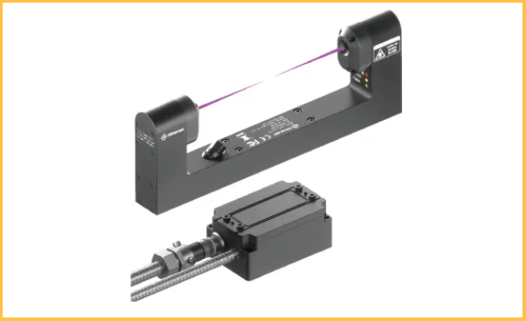

控制器底座
内置高性能气动阀
无需单独的气动组件
支持快速更换或清洁
多种出线方式
仅1条电缆和1根气管连接

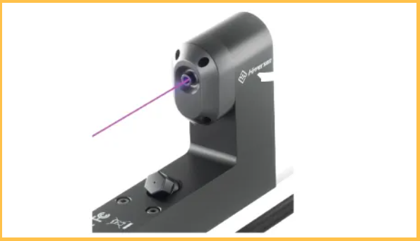

高精度紫色激光技术
HPS-LCA 100 采用405nm的紫色激光拥有更短的波长,可实现更高的测量精度和抗干扰能力,独特设计的气封系统提高对刀仪的使用寿命和可靠性。

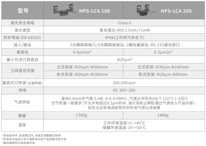

技术参数
