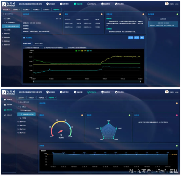

■道岔综合监测及智能诊断系统
道岔综合监测及智能诊断系统在融合人工智能大模型与专家经验知识的基础上,综合转换阻力、外锁闭力、行程、缺口、工况、室内电路、室外电路等多种受力、图像、位移和电压电流数据,运用智能诊断算法对道岔进行全过程数字化监控和智能诊断,实现道岔故障的精准诊断预测;为道岔建立“健康档案”,定制个性化维护计划,制定更科学、更经济的维修策略,解决了传统道岔管理依赖人工巡检和定期维修导致的效率低、成本高、易漏检等难题。该系统通过智能化分析手段,实现早期故障识别、健康状态评估、趋势预测及维护决策支持,为铁路道岔的预防性维护提供科学依据。

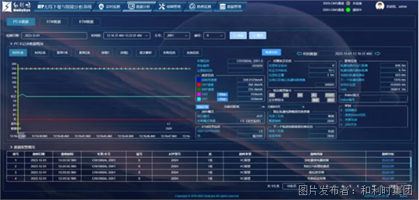

■ATP无线下载及智能分析系统
ATP无线下载及智能分析系统通过车载无线下载设备(TWDM)实时采集列车“健康数据”(包括DUMP、电台、BTM等日志文件),系统自动从海量数据中提取关键信息:包括故障代码、列车身份信息(车号、ATP型号)、运行环境(线路、方向、位置)等,再通过“和行”轨道交通大模型进行智能分析,精准诊断故障根源,并给出专业的“治疗建议”。该系统助力列车运维模式从“故障抢修”向“智能预判”转变,在确保诊断精准度的同时显著提升维护效率。

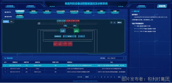

■地面列控设备远程智能监测及诊断系统
地面列控设备远程智能监测及诊断系统通过实时获取列控中心、临时限速服务器、无线闭塞中心等设备的运行状态数据,自动抓取、分析故障代码,避免故障的漏报,提高巡检质量,降低巡检成本。该系统实现了从“被动抢修”到“主动预防”的运维模式转型,在提升故障处理效率的同时,通过预测性维护大幅提升设备可靠性,为铁路列控系统安全运行提供智能化保障。
