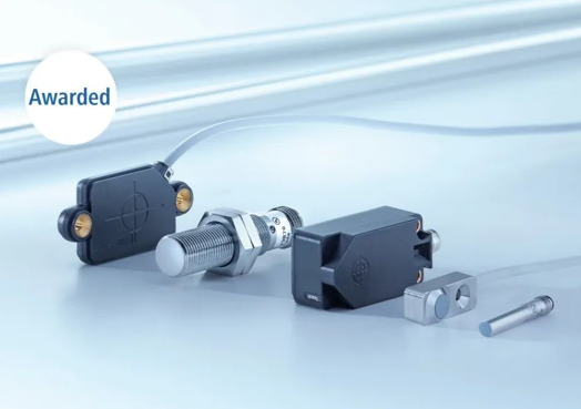

堡盟 AlphaProx 测量型电感式传感器,就是这样一款 “潜力股”。它以高达5μm的精度和4nm的分辨率测量距离,设计紧凑,还能替代昂贵的测量系统,大大降低成本。当高精度遇上巧妙构思,会碰撞出怎样的火花?下面五个应用案例为你揭晓!

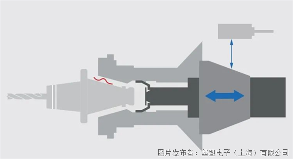

机床切屑的 “火眼金睛”
数控机床的自动换刀装置中,夹头状态检测是关键。传统方案要为每个状态装一个开关型传感器,而AlphaProx传感器功能更强大。
它不仅能精确测量拉杆位置,还能检测刀具与主轴间的微小切屑。这些 “小杂质” 可能导致加工不良,传感器的紧凑设计易于集成,轻松避免此类问题,保障铣削精度。

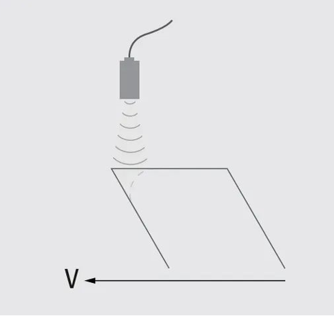

切割刀片的 “智能保养师”
从玉米收割机到工业包装系统,锋利的刀片必不可少。传统按固定周期磨锐或更换刀片,常造成性能良好的刀片被浪费。
AlphaProx传感器在刀片运行中实时测量刀头宽度,精准监测锋利度。有了它,就能根据实际情况安排磨锐时间,避免资源浪费。其智能滤波功能还能优化测量结果,简化集成过程。
