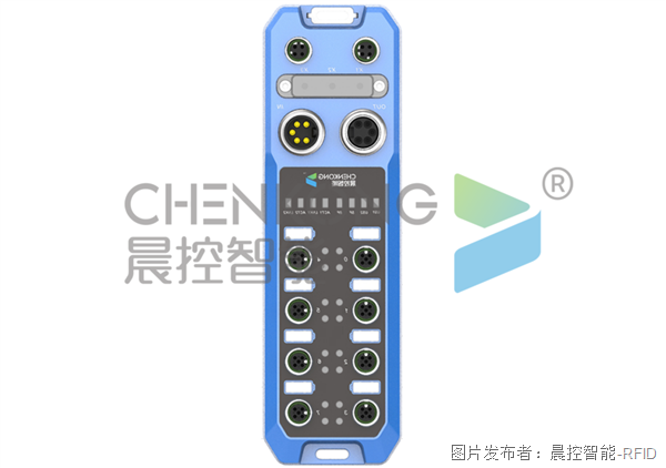

CK-GW08S-EC是一款支持标准工业通讯协议的网关控制器,方便用户集成到PLC等控制系统中。系统还集成了8路读写接口,用户可通过通信接口使用协议对8路读写接口所连接的读卡器进行相对独立的读写操作。这款网关控制器适用于本公司多款通信接口为485的读卡器。

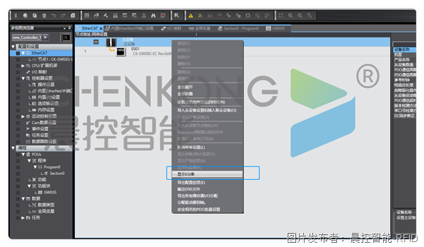

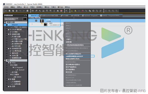

1、添加配置文件
在EtherCAT配置页面,右键设备显示ESL库
添加设备xml文件

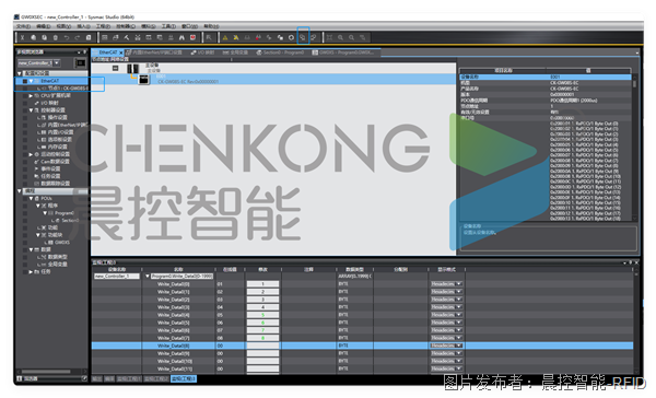

2、获取设备
在线PLC,右键主设备”与物理网络配置比较和合并”,获取连接设备并添加配置

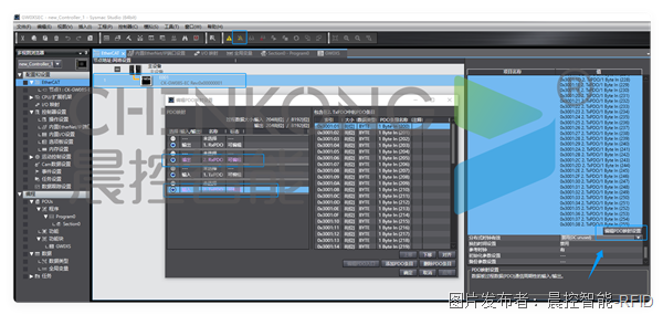

3、配置设备映射
点击添加设备的编辑PDO映射设置
将输入输出全部勾选
4、下载配置
在线plc,将配置下载到plc完成配置
