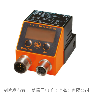

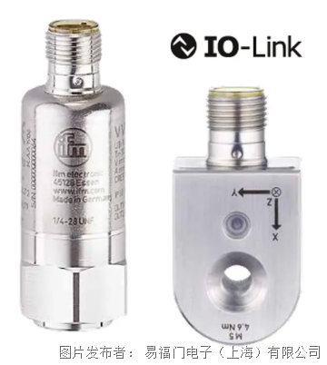

VVB001 + AL1306 + moneo
VVB001传感器集振动与温度监测于一体,通过IO-Link接口实现数字化传输,满足振动报警需求的同时兼顾系统简洁性与经济性。

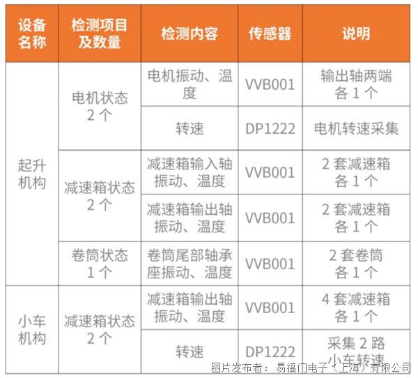

01单台龙门吊监测配置如下:
02.
IO-Link + moneo:
从现场到平台的完整数据链路

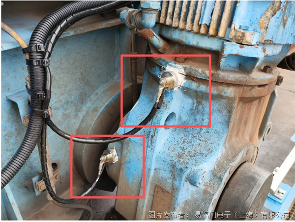

起升及小车机构的2个AL1306 IO-Link主站安装在小车平台配电柜中,12路振动温度传感器接入。每个主站需要1路TCP/IP网络连接至远程振动监控平台服务器。
ifm IO-Link方案具备独特的Y形链路功能,实现数据的双通道并行传输:
通道一(现场总线→PLC): 振动报警信号实时传输至远控平台监视器
通道二(工业物联网→moneo): 振动、温度数据同步上传至moneo IIoT平台,进行存储、可视化与趋势分析
moneo平台支持定制化仪表板,实时展示松动度、摩擦值、冲击值、波峰因子和温度等关键指标。数据超过预设阈值时,系统自动发送预警通知。

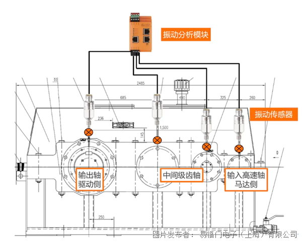

岸桥核心机构与监测布点
岸桥通常由起升机构、小车机构和俯仰机构组成。ifm通过在核心机构部署振动监测点,构建了覆盖动力源、传动链与执行端的完整感知体系。
岸桥核心机构状态监测点配置概览

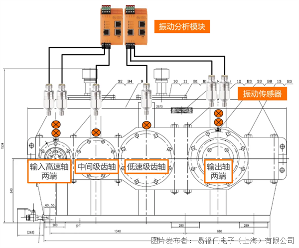

理解岸桥各机构的功能特性,是科学部署监测点位的物理基础。需要特别说明的是:减速箱作为传动系统的核心单元,其健康状态对整机可靠性影响最大。下文聚焦起升、小车、俯仰三大机构减速箱内部的典型监测布点。

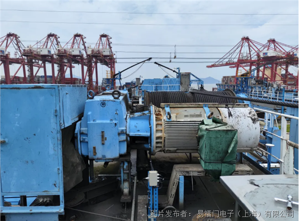

01起升机构
承担吊具与货物的垂直升降,通过钢丝绳卷筒驱动系统实现重物精准定位,是载荷传递的核心环节。
注:图中所示减速箱监测点,需配合驱动电机两端、钢绳卷筒轴承座等,构成完整监测链。

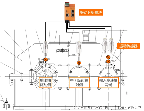

02小车机构
驱动吊具沿主梁横向移动,其行走轮组与轨道的精密配合直接影响定位精度。

为实现对港口起重机核心机构的全方位状态感知,ifm提供完整的设备状态监测方案:
振动传感器VSA001:具备宽频响应特性,可精准捕捉减速箱、电机、轴承座等关键部位的高频冲击与振动信号。
振动分析模块VSE153:支持多通道实时信号处理,具备强大的边缘计算能力,实现就地智能诊断。
振动监控软件VES004:提供简洁的系统配置与监控任务创建,支持多源数据对比分析与原始信号可视化,通过树状结构集中管理设备与数据。
