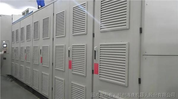

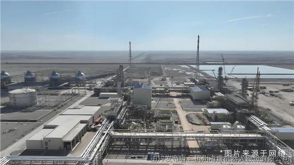

新时达 AS800 系列大功率高压变频设备,为伊拉克某天然气项目成功投产保驾护航。
该项目位于伊拉克巴士拉东北部,临近伊朗边境,天然气日处理量达 1.3 亿立方英尺。作为伊拉克重点绿色环保与民生项目,投产后将大幅减少油田伴生气排放,为增加当地天然气供应、保护环境、降碳减排发挥关键作用。所生产的天然气和液化石油气可满足当地 300 万户家庭用电需求,显著提升伊拉克能源保障能力,助力民生改善。
用户需求
在天然气管道输送过程中,随着压力和温度的降低,天然气在输配管线中有液烃凝结并在管道低洼处积液,影响正常输气甚至堵塞管线。这一方面降低了管道输送能力,另一方面造成了外输的产品天然气达不到标准。针对上述情况通常采用分子筛脱水及丙烷制冷,集中对天然气进行脱水、脱烃的处理。
本项目负载类型为低温丙烷制冷主电机用于天然气工艺的制冷。负载功率11KV 8000kW。负载直接工频启动时,启动电流大,对电网的容量需求大且会导致电网电压下降引起同电网其他设备的故障。
新时达解决方案
新时达方案采用高压变频启动,启动电流小于2倍额定电流,对电网容量的需求大大降低。

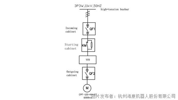

高压变频一次方案
如图所示,QF1、QF2为真空断路器,KM为真空接触器,设备正常运行时,QF1、QF2闭合,高压变频进线高压预充电。完成后预充电后KM闭合此时变频器可随时运行。
高压变频预充电功能
移相变压器在空载合闸接入电网时,由于铁芯饱和,会产生强大的励磁电流,其峰值可能达到额定电流的8-11倍‌,而预充电可以将变压器充满电能,减小了设备启动时的冲击电流,从而保护了高压变频器和设备本身。同时,预充电还可以提高设备整体运行的稳定性和精度,降低了设备的故障率和维修成本。

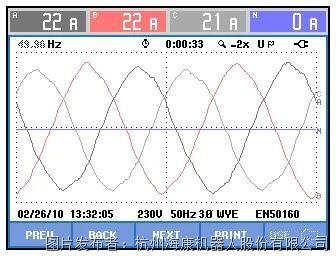

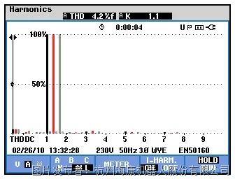

输入三相电流波形
输入三相电流总谐波

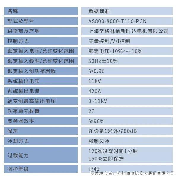

高压变频型号AS800-6300-T110-PCN基本参数:
