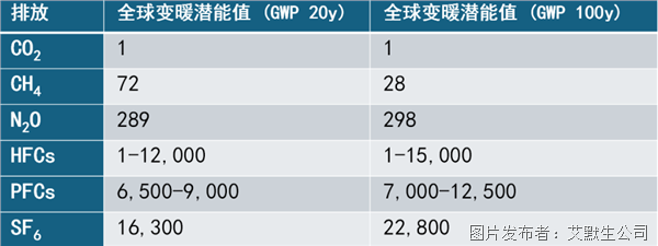

甲烷已被发现是排放最高的逸散性排放物,自工业革命以来,甲烷对全球气温上升的贡献率约为30%(国际能源署)。与CO2相比,甲烷占温室气体排放量的一小部分,然而,它的全球变暖潜能值 (GWP)比CO2高得多。
某些证据表明,某些行业的甲烷含量高于此前的报道(国际能源署)。全球变暖潜能值越大,某种特定气体在该时期与二氧化碳相比使地球变暖的程度就越大。GWP通常使用的时期是100年。
表1 逸散性排放和全球变暖潜能值(GWP)

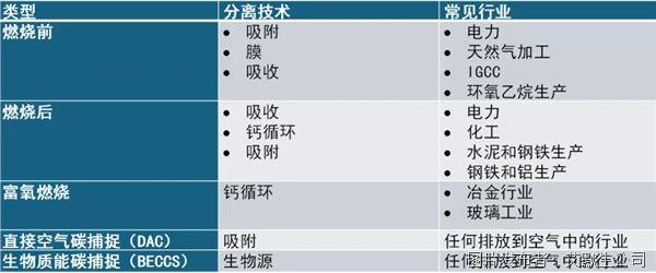

从工艺流中分离CO2已经存在了几十年,利用这一知识帮助形成了当前的碳捕获技术。CCUS涉及捕获CO2,通常来自发电厂或使用化石燃料或生物质作为燃料的工业设施等大型点源。如果没有现场使用,捕获的CO2被压缩并通过管道、船舶、铁路或卡车运输用于一系列应用,或注入深层地质地层,如枯竭的油气储层或含盐含水层。
许多现有的发电厂和工厂都可以进行碳捕获等改造,如乙醇加工。
◾  CCUS被认为是实现2050年净零排放目标的关键。现有的发电厂和工厂可以进行改造,使其包括碳捕获。
◾  碳捕获对水泥、钢铁和化工等难以减排的行业尤其有帮助。
◾  二氧化碳去除(CDR)技术可用于直接从大气中捕获CO2。
碳捕获也为低碳氢生产铺平了道路,允许更多的行业脱碳,甚至对难以减排的行业也有帮助。

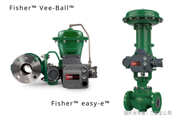

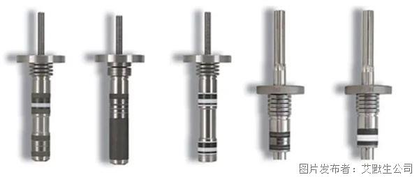

◾  从最初的二氧化碳分离到最后阶段的利用或封存,整个CCUS价值链都要使用调节阀。调节阀是易受逸散性排放物影响的组件之一,因此了解这些排放并制定缓解策略非常重要。比如Emerson的ENVIRO-SEAL™调节阀环保填料系统,具备优秀的阀杆密封性能,保护环境不受工业气体泄漏的影响,减少碳足迹。同时费希尔™(Fisher™)DVC6200系列可以检测填料的健康状况,提前预警潜在的填料泄露风险。
图1 费希尔™(Fisher™)调节阀
图2 填料系统(增强型ENVIRO-SEAL™)
◾  在商业上全面实施碳捕获所面临的一些挑战包括成本高、CO2转化为可利用的途径、缺乏足够的管道基础设施来运输二氧化碳,以及需要对技术进行更多投资以使其商业化。
表2 碳捕获技术
