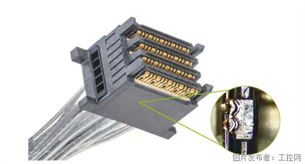

在AI数据中心对数据传输速率要求突破448Gb/s-PAM4的当下,连接器性能成为制约系统稳定性的关键。传统铜材加工技术因红外激光吸收率低、焊接缺陷频发等问题面临挑战。全球前沿的工业激光器制造商德国通快集团(TRUMPF)以创新绿光碟片激光器技术,重新定义铜合金高速连接器的制造标准,为数据中心硬件升级提供一站式解决方案。值得关注的是,通快的焊接解决方案已在安费诺(Amphenol)、莫仕(Molex)、泰科(TE Connectivity)等头部高速连接器厂商实现批量生产应用。
图一:焊接高速连接器铜端子

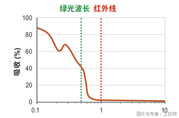

1.高反射率困境:铜材对传统红外激光(IR)吸收率不足5%,导致熔池浅、飞溅严重,甚至损伤激光器;

图二:绿光波长的吸收率要比红外线高8倍

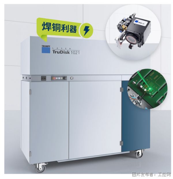

通快针对铜材特性研发的绿光碟片激光焊接系统,以核心技术实现颠覆性改进:
1.515nm波长绿光
采用515nm波长绿光,铜材吸收率突破40%,较红外激光提升8倍以上。这一特性显著降低激光反射风险,同时减少飞溅与气孔,焊接熔深稳定性提升30%。
2.功率与精度双突破
·3kW连续输出:业界最高功率绿光激光器满足高速焊接需求,单光斑能量密度达传统方案5倍;
·50微米传输光纤芯径:光束质量优化至2mm·mrad,实现微米级精密焊接;
3.一站式解决方案
通快的激光焊接系统全系标配实时功率闭环反馈控制系统,可保证±1%以内的能量稳定输出,并可实现10年以上的稳定功率输出,并且激光器可以搭载多种形态的焊接加工头,并且匹配针对性的过程监控传感器,可以结合通快独有的AI算法,可以实现焊前的位置自动捕捉,矫正,焊后的检测不良的全监控。
图三:通快高功率连续绿光激光器
