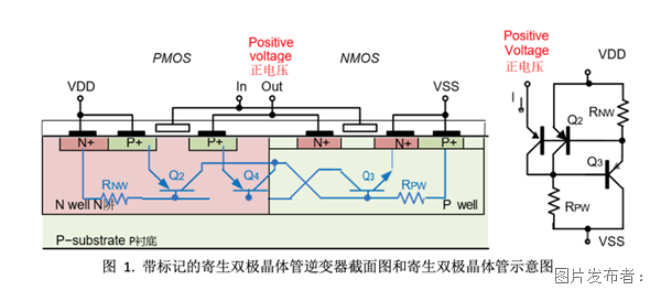

4.提高闩锁效应敏感性
集成电路中各个二极管、晶体管和其他元件之间的隔离是通过反向偏置 P-N 结来实现的。在电路开发过程中,需采取预防措施以确保这些结在预期应用条件下始终可靠阻断。这些 P-N 结与其他相邻结形成 N-P-N 和 P-N-P 结构,从而产生寄生 NPN 或 PNP 晶体管,这些晶体管可能会被意外激活。
当寄生 PNP 和 NPN 双极晶体管相互作用,在电源轨和接地之间形成低阻抗路径时,CMOS IC 中就会出现闩锁效应(Latch-up)。这会形成一个具有正反馈的可控硅整流器(SCR),导致过大的电流流动,并可能造成永久性器件损坏。图 1 显示了标准 CMOS 逆变器的布局截面图。图中还包含寄生 NPN 和 PNP 晶体管。正常工作时,所有结均为反向偏置。
闩锁效应的激活主要取决于寄生 NPN 和 PNP 晶体管的 β 值,以及 N - 阱、P - 阱和衬底电阻。随着温度的升高,双极晶体管的直流电流增益(β)以及阱和衬底的电阻也会增加。
在高温条件下,闩锁效应灵敏度的增加也可以视为双极结型晶体管(BJT)阈值电压的降低,从而更容易在阱和衬底电阻上产生足以激活寄生双极晶体管的压降。基极 - 发射极电压随温度变化降低的幅度约为 -2mV/℃,当温度从 25℃升至 200℃时,基极 - 发射极电压降低 350mV。室温下的典型阈值电压为 0.7V,这意味着阈值电压大约减半。
