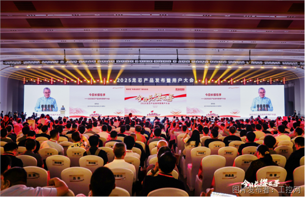

6月26日,作为海淀区“科技会客厅”首场活动,2025龙芯产品发布暨用户大会在中关村国际创新中心举行,重磅发布基于国产自主指令集龙架构(LoongArchTM)研发的服务器处理器龙芯3C6000系列芯片、工控领域及移动终端处理器龙芯2K3000/3B6000M芯片,以及相关整机和解决方案。信息技术产业主管领导、专家学者、企业合作伙伴及媒体、爱好者等2000余人齐聚一堂,见证龙芯里程碑产品发布,共促重点领域产业链自主可控,共谋新质生产力发展。
