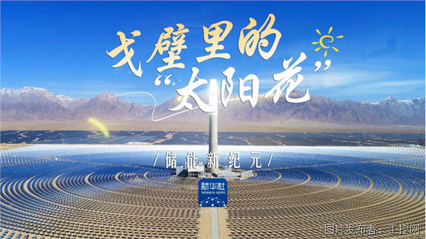

青海,以其“先天优势+后天布局”成为光热发电技术产业化示范的核心舞台。

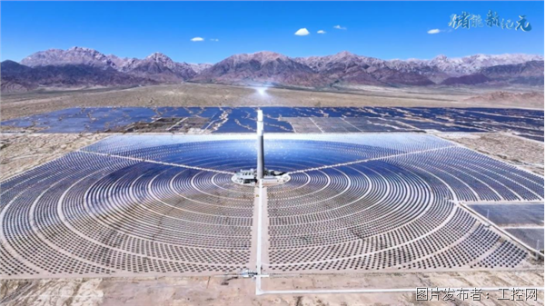

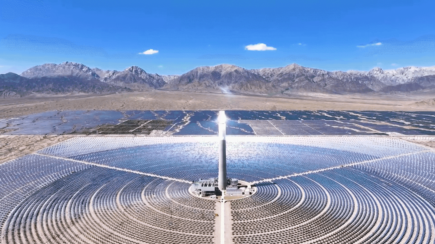

作为中国的“光热之都”,德令哈拥有年均3200小时的充足日照与广阔戈壁,为光热电站提供了天然温床。
青海省能源局副局长何伟介绍,“十三五”期间,青海省是率先推动、率先建成了4个国家光热发电。经过了持续创新迭代和运行策略的优化,项目运营水平在全国的前列。
这4个项目为光热发电的长期发展提供了依据。运行以来一是运行稳定,年发电量持续攀升;二是技术成熟,提升了发电效率;三是融合发展,打造了互惠多赢的新业态。
受益于首批示范项目的带动,截止2024年底,我国已经建成了并网的光热项目共19个,总装机容量达838.2兆瓦,位居世界的前列。我国光热发电示范项目的建设和运行,为技术验证、经验积累和成本下降都做出了重要贡献。
青海德令哈50MW熔盐塔式光热发电项目,核心装备的高度国产化运行表现优异,是全球首个发电量超过设计值的塔式熔盐光热电站。
