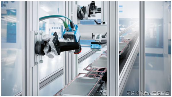

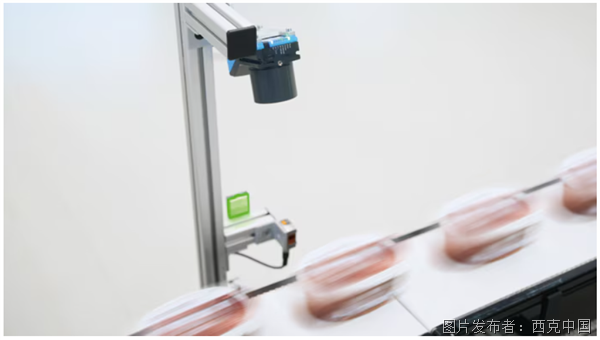

2D 机器视觉解决方案是许多工业自动化流程的基础。2D 技术的一大优势在于能够可靠识别不同形状物体表面的图案和对比度,并准确识别异常和缺陷。2D 解决方案主要用于需要对比度差异信息的场景,目前应用十分广泛。2D 机器视觉具有直观性和高度灵活性:可使用不同类型的光源来优化视觉解决方案的性能,从而使 2D 机器视觉传感器能够准确捕捉目标物体的特定属性。
工业领域中的 2D 视觉应用
借助简单易用的软件,这些解决方案可轻松集成到机器和设备中,且操作简便。其坚固耐用且适应性强,非常适合要求严苛的工业环境及以下任务:
完整性检查与装配检测
缺陷识别
异物检测
物体检查与分级
代码读取与标签检测
结论:2D 机器视觉解决方案的优势在于使用简便、成本效益高、功能多以及易于集成到现有流程中。然而,该技术仅限于不需要深度信息的应用场景。

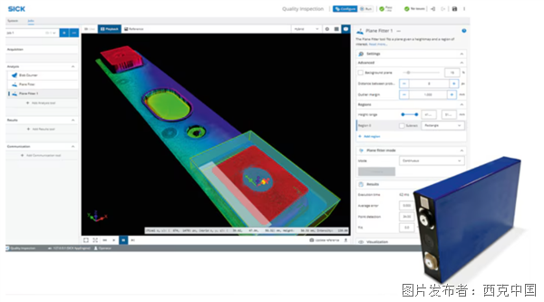

借助深度感知能力,3D 机器视觉解决方案能够提供物体几何形状的详细图像。物体的形状或颜色对应用没有影响。3D 解决方案主要用于需要高度差异信息的场景。与 2D 技术不同,3D 技术的目标是采集物体的形状和空间排列。主要可以区分以下技术:
扫描技术:此类技术通过使物体穿过测量范围或移动相机经过物体来采集物体的 3D 轮廓图像。这种方法需要实现恒定或可控的运动,例如可通过编码器实现。
快照技术:这类技术只需一次拍摄即可生成细节丰富的 3D 图像。无需移动物体或相机,但生成的图像通常不如扫描技术准确。

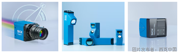

SICK 可根据客户需求和任务复杂程度来提供合适的解决方案。从单个视觉传感器到针对图像处理传感器的特定应用系统,再到机器视觉的数字解决方案和服务:SICK 的视觉产品组合涵盖工业图像处理的各类相机和解决方案。无论使用 2D 还是 3D 相机:SICK Nova 软件平台均支持快速、轻松地配置视觉应用。根据任务设置和应用领域,SICK 提供一系列前沿的解决方案及完善的咨询服务,为您所面临的特定挑战找到合适的机器视觉解决方案。
