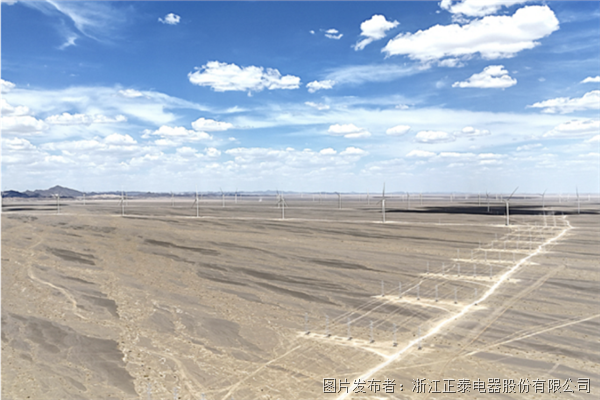

在甘肃敦煌向西 100 公里的沙漠腹地,国家首批 “沙戈荒” 风光大基地示范项目 —— 龙源电力 480MW 风光互补电站,这座投资约10亿元、年发电量13.5亿千瓦时的电站,创新融合风电、光伏及光热技术,是 “光热 +” 多能互补典范,正悄然书写着能源转型的传奇。

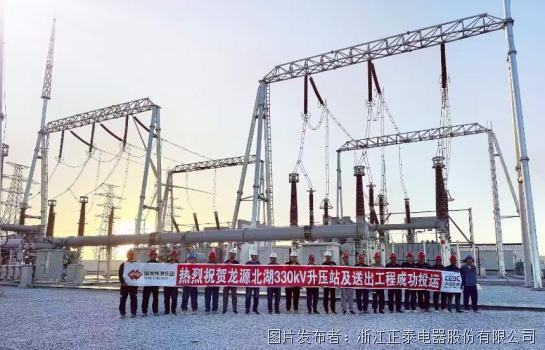

正是在这片飞沙走石、极端温差的严酷考验之地, 正泰为电站330kV升压站提供了量身定制的解决方案,包括宽温域液浸式变压器及高防护充气柜等,凭借“零故障”运行的卓越表现,为戈壁绿电筑牢根基。

然而,经济性还只是第一道考题——当设备被投放到敦煌的沙戈荒战场,真正的噩梦才刚刚开始。
“常规变电站设备可能在这里活不过三个月。”技术总监补充道。对电力设备供应商而言,敦煌项目堪称“炼狱场”,其严苛环境构成两大致命威胁:
1. 80℃极端温差挑战:导致设备金属部件热胀冷缩,极易引发紧固件松动、密封失效,威胁稳定运行。
2. 频发的狂暴风沙侵袭: 巨量沙粒严重堵塞设备散热通道,加速机械磨损、引发短路风险,大幅缩短设备寿命。

正泰针对"沙戈荒"场景,提供具备宽温适应性与高防护等级的全系列高、中、低压设备及元件(涵盖 GIS、变压器、开关柜、箱变、SVG、断路器等),形成覆盖发、输、变、配、用各环节的完整系统解决方案。同时,配套建设生活设施,实现"设备+服务"一体化交付。
在本项目中,正泰量身定制解决方案,提供宽温域液浸式变压器及高防护充气柜等设备,以全场景适应性技术破解致命威胁。
高性能、耐极温的液浸式变压器:立体非晶铁芯空载损耗直降50%+,源头减少发热;高性能天然酯绝缘液倾点<-50℃/耐温>160℃,保障极寒流动性与高温稳定。全密封结构结合低损耗,实现全寿命免吊芯、免换液,显著降低生命周期成本,契合戈壁运维简化。
全密封、终身免维护的模块化充气柜: 将高压元件完全密封于充SF6气体的焊接钢壳内,彻底隔绝沙尘、凝露等侵扰,全密封设计消除了环境因素导致的高故障率风险,实现终身免维护,降低客户运维成本,同时其模块化设计显著提升安装效率。
