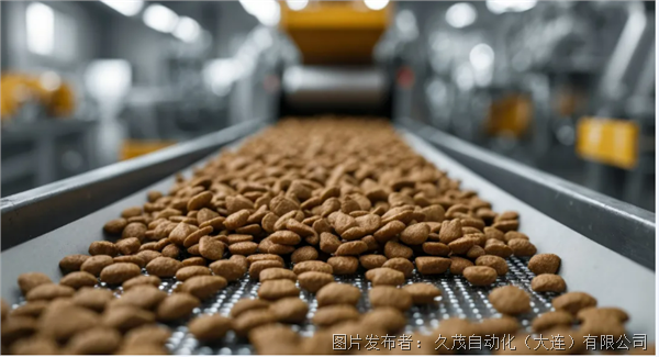

宠物食品生产中的干燥过程控制

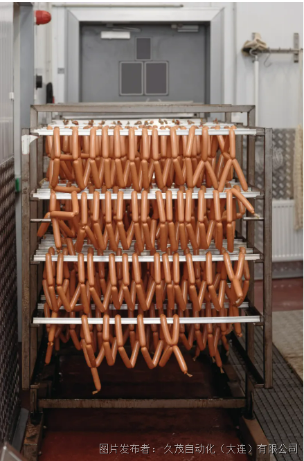

与香肠生产等其他食品领域相比,宠物食品的干燥过程有着本质区别:香肠生产主要关注表面干燥,而宠物食品需实现内外均匀干燥——这是确保产品高品质的关键,尤其对于需要视觉吸引力的产品而言,直接影响终端消费者的选择。
费斯曼合伙人Uli Fessmann强调:“我们追求的均匀干燥过程,既要保证产品保质期,又要确保感官品质。宠物食品制造商在这一领域投入巨大,只为满足市场需求。”
干燥控制需通过技术手段精确监测,其中精确的温度控制、均匀的空气供应和湿度控制是三大核心要素。每个参数都需准确监控,才能实现均匀干燥。
在宠物食品生产中,质量保证的重要性不亚于人类食品生产。干燥过程的设计需具备可重复性,并根据具体配方精确调整。费斯曼首席执行官Denis Gabriel表示:“每种配方对干燥过程的要求不同,且需要比常规产品更高的加热温度,因此必须为每种产品单独开发工艺。”这让宠物食品生产的研发“既需经验积累,又充满乐趣”。
宠物食品生产中的挑战
狗粮制造涵盖零食、干粮、湿粮等广泛品类。Denis Gabriel指出:“用剩饭剩菜或屠宰场下脚料喂狗的时代早已过去。”这种多样性给费斯曼的设备带来特殊挑战——每种产品对生产过程有不同要求,尤其在干燥环节,需为每种产品单独配置和监控设备。
此外,产品在干燥过程中的摆放位置会增加操作复杂性,这使得细致控制干燥过程变得至关重要,唯有如此才能实现均匀干燥,保证高品质。 资源节约是另一大挑战。可持续发展已成为现代宠物食品生产的核心议题,人们越来越重视工艺设计,力求在不影响质量的前提下,实现资源的经济高效利用。
