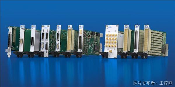

Pickering公司在此次展会上主要展出包括:全新高压可编程电阻模块40/42-230、1KV BMS测试系统、1KV全隔离电池单元模拟器模块41-752A系列、LVDT/RVDT/旋转变压器仿真模块 41-670、100mV隔离电压源,热电偶仿真器41-761A、高精度应变电桥仿真器40-265、高速差分信号故障注入开关40-200、超大规模矩阵开关40-562B、多通道高精度程控电阻模块50-297A、低成本承载PXI模块的机箱方案60-105和灵活的高压舌簧继电器600系列。
【图为Pickering集团展出的多款高性能模块化信号开关和仿真产品】

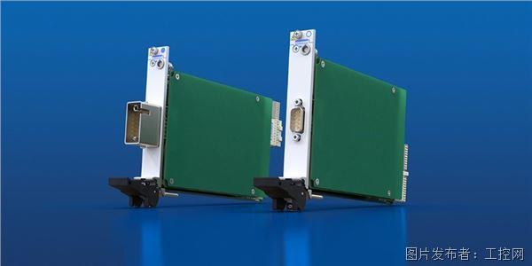

作为 Pickering 可编程电阻模块家族的最新扩展产品--全新高压可编程电阻模块40/42-230采用紧凑的单插槽 PXI 和 PXIe 形式,可轻松应对高达 1.2kV 的电压应用需求。该系列提供多达 70 种标准配置,其中包含 4 款单通道版本,覆盖广泛的电阻范围和分辨率选择,为汽车、航空航天及能源等行业的高压被测设备(DUT)提供真实电阻负载与故障状态仿真能力。
【图为全新高压可编程电阻模块40/42-230】

Pickering的BRIC家族以高集成度超大规模矩阵开关与多路复用开关而驰名,包括近千种产品。其特点为在一个开关模块中集成超大量的开关元件,最大程度提高产品的集成度,降低产品的软件复杂度,提高信号品质。产品类型包括从数百个节点到近万个节点的的矩阵开关,以及最高可达160线并行操作的多路复用开关。超大规模矩阵开关40-562B是一系列BRIC矩阵的一部分,有2、4、8或12槽格式可供选择,满足高性能PXI矩阵要求,并使用仪器级舌簧继电器构建。
多通道高精度程控电阻模块50-297A是PCI接口高精度程控电阻产品系列,根据具体应用的需要,可以灵活选择通道数、分辨率、阻值范围的组合,板卡内置开路与短路状态的设定,可以在各种HIL系统中作为故障注入源。该系列产品同时提供PXI和PXIe接口选项。

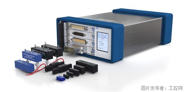

【图为Pickering 集团展出的机箱和继电器产品】
Pickering超便携机箱系统适配数千种PXI开关模块和传感器仿真器模块、软件工具以及海量的信号连接装置,可以快速构建高可靠性、低成本、长生命周期的桌面信号仿真系统或高性能开关系统。60-105机箱系列提供2槽和4槽版本,无需额外的PXI控制器模块,通过以太网、USB或WiFi实现对功能模块的控制,也可以通过RS-232进行免驱动操作。
Pickering 公司生产高压舌簧继电器已有超过55年的历史。我们的标准目录产品旨在满足广泛高压应用的可靠性及效率需求。然而,对于电压超过5,000伏或具有更特殊要求的应用场景,定制化设计能提供更高的灵活性和性能优势。我们的600系列基于模块化、可调整的结构设计,可根据客户需求对关键元件进行定制——从而提供无妥协的最佳解决方案。该产品基于模块化、灵活的结构设计,可针对客户的具体需求对设计的多个方面进行定制化调整。这对于当前新能源汽车行业应用来说为用户提供了可靠安全的定制化方案。
