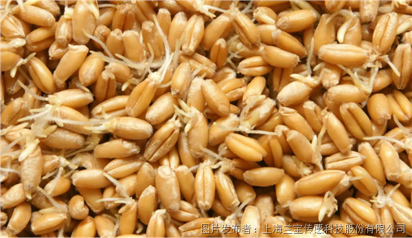

小麦的水分含量直接影响着小麦的质量和储存情况。含量过高,则容易导致霉变、发芽和虫害等问题,降低小麦质量,影响加工和食用。反之,则容易导致小麦疲软和破碎,影响加工和储存。因此,严格把控小麦的水分含量对于保障其品质和延长存储期限至关重要。

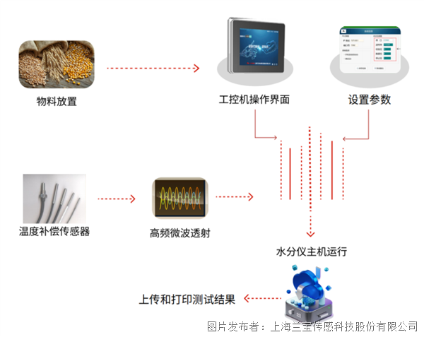

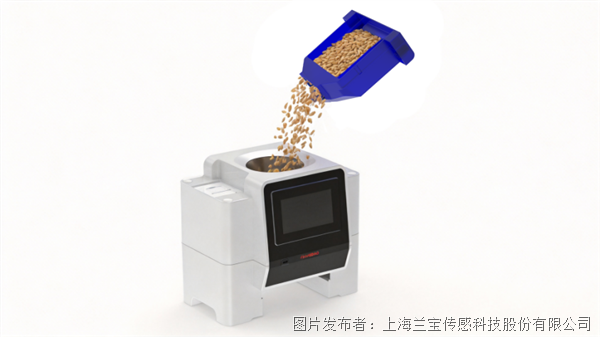

微波水分仪采用高频微波透射被检物质,根据产品水分含量和水分对微波吸收程度的关系,准确评估被检区域物质的水分含量。仪器内置显示屏,通过工控机触摸屏可清晰显示仪器状态和测试结果,通过触摸屏轻松设置相关参数。检测完成后自动通过USB或网口上传测试结果,并自动打印标签,随后可将标签贴至被检物上,完成测量。

二、兰宝智能微波水分仪
基于嵌入式系统操作平台的检测系统,在实现精确监测水分的同时,也可以作为工业流程自动化控制中的纽带,为其持续提供可靠的水分数据。实时测量结果可以直接参与工艺自动化过程控制,为水分控制、水分检测提供高效、精准的保障。

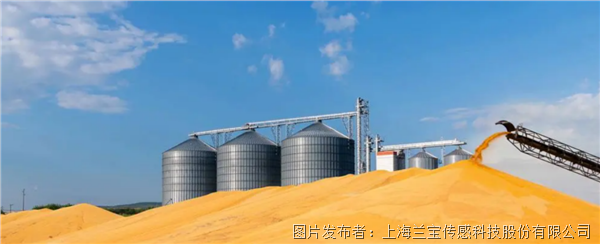

入库前期质量管理‌:小麦水分值超过15%易引发霉变,微波水分仪提供秒级数据,确保小麦达到安全储存标准(12%-14%)。
仓储与通风优化‌:在筒仓或仓库中,微波水分仪可监测储存小麦水分变化,避免水分回升导致的虫害或发芽,延长保质期。
运输环节品控‌:在港口或运输环节,微波水分仪通过水分监测,保障小麦水分含量≤14%,巩固小麦品质。
