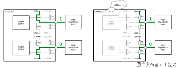

IO状态保持功能
     IO 状态保持功能用于在微控制器待机模式期间锁定 GPIO 输出状态。在微控制器进入待机模式后,GPIO引脚处于浮空状态,此时,功耗降至最低。IO 状态保持功能是通过片上 GPIO 上拉和下拉电阻锁定IO输出状态。上拉和下拉电阻是阻值约 40 kΩ的弱电阻,适用于驱动高阻抗输入电路。芯片进入待机模式后,立即对 IO 状态进行采样;待机唤醒后,上拉和下拉电阻将持续作用,直至软件将 PWR_IORETR 寄存器中的 IORETEN 位清零为止。这一特性赋予 STM32C5 更强的功能,适于各类看重低功耗需求的应用场景。

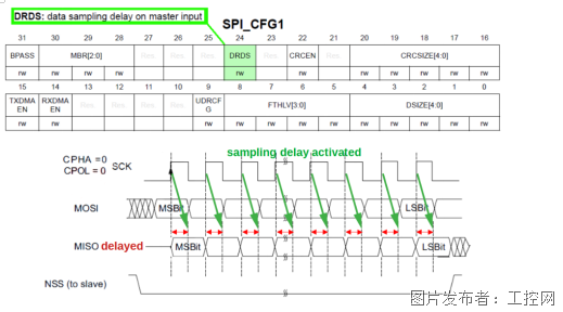

SPI数据采样延时功能
     数据采样延时是STM32C5标配 SPI 外设的一项新功能。STM32C5的SPI 主机模式通信频率达到72MHz。电气隔离器等会造成数据信号延时,当使用这类电路时,即便频率再低,通信也可能出现异常问题。假设 SPI_SCK 时钟为 50MHz,时钟周期 T_sck 为 20ns,数据采样发生在MISO 输入引脚的数据位中间位置。如果电气隔离器的传输延时达到 10ns 甚至更高,采样时刻会落在数据跳变沿上或有效采样区间之外,SPI 将无法正常工作。该延时无法通过外部手段解决,因为它与 SPI 内部采样机制直接相关。在通过设置 SPI 寄存器中的DRDS 位来启用数据采样延时功能后,SPI 会将采样时间延后半个时钟周期(T_sck/2)(在本例中即为 10ns),可精准抵消电气隔离器造成的传输延时,让设计人员实现更高的 SPI 通信速率。

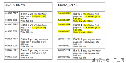

用户数据闪存
     闪存采用 8KB 页结构,同时部分闪存区域提供更精细的存储粒度,这个区域称为闪存数据区,默认地址范围为0x0840 0000 ~ 0x0840 FFFF,在存储映射中,数据区偏离代码区4MB。数据区是64KB固定容量,而且可以从这里执行代码。在默认模式下,闪存数据区与常规用户代码区的唯一区别是,数据区页容量缩小为 2KB。9 位校验码(ECC)和 128 位(四字)写入数据保持不变。不过,当选项字节中的EDATA_EN控制位启用后,闪存数据区和代码区就会出现很大的不同。数据区将切换为精细化数据闪存模式:支持最小16 位的写入操作;每6 个连续半字就有自己的 6 位校验码(ECC),因为存储纠错码占用更多存储空间,每页容量变为1.5KB,有效可用空间缩减为 48KB(双分区结构,每区 24KB)。模式切换后,闪存数据区映射地址变更为0x0900 0000 ~ 0x0900 BFFF,且该区域禁止代码执行。该硬件特性能够更好地实现片内闪存的EEPROM 模拟与磨损均衡算法,适配高频数据存储场景。
     工程师必须注意,当 EDATA_EN = 1(启用精细化数据闪存模式)时,每个 16 位数据(半字)对应 6 位 ECC校验码的设计隐藏着一个副作用。在默认配置下,128 位闪存行对应 9 位 ECC校验码保护,闪存擦除后的内容对应正确的 ECC 值(128 位数据为全 1 即0xffff...ff,9 位 ECC 为全 1即 0x1ff)。但是,在 6 位 ECC 和半字的模式下,情况就完全不同了,在数据被擦除后,闪存 的16 位数据是 0xffff,其对应的ECC 值是 0xff;但 0xffff 对应的正确的 6 位 ECC 校验值应该是0xa1,结果,在 EDATA_EN=1 模式下读取已擦除的数据闪存时,会触发 ECC 双位错误检测,并产生不可屏蔽中断(NMI)。
