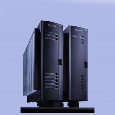

AEG Thyro-A 电源调功器
AEG Thyro-A 电源调功器
产品简介:
操作简单,使用方便 电源优化使用 (synchronization for TAKT) 总线通讯 (Profibus, Modbus, CANopen) 适用于多种负载 负载电路监控 一路模拟量输出 宽范围电源输入 (0,43 * UType), 45-65Hz
产品分类:
工业电源 其它
品牌:
AEG
产品介绍
16位高性能微处理控制器
可通过电位器和软件来配置内部参数
操作方式
        TAKT     1A, 2A, 3A
        VAR       1A, 3A
        QTM      1A
控制输入
        模拟量信号输入:0(4)...20 mA/5V/10V, 总线输入
控制功能
        电压控制 (U^2)
        电流控制 (I^2,I)
        功率控制 (P)
型号 1A (单相电路)
型号 2A (两相电路或为三相经济型电路)
型号 3A (三相电路)
U =        230/400/500 V
I =   16/30/45/60/100/130/170/280/350 A
f =   50/60 Hz
负载       阻性负载 (Rwarm/Rcold up to 6)             变压器负载
UL-认证
CE-认证
同类额定电流产品中体积最小
内置半导体快速熔断器
- 提高安全性能, 减少安装的空间,节约安装时间
通过现场总线进行通讯
负载电压、电流、功率等参数可以通过模拟量输出
宽范围的电源输入 110V* 到 500V
*集成 24V DC 直流电源供用户方便于控制线路之用
Thyrotool-系列编程软件包或拨码开关设置内部参数
多种操作方式
1A (TAKT, VAR, QTM), 2A (TAKT), 3A (TAKT, VAR)
Din Rail adapter up to 60 Amps
