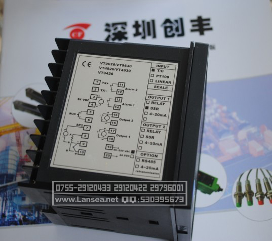

产品简介:
· 各式热电偶、热电阻输入信号选择。 · 自动/手动控制切换。 · FUZZY增强型PID控制 · 具二组警报,每组八种模式可自由规划。 · 单段斜率式PID控制 。 · 输出缓启动功能 。 · 电源电压90~264VAC 50/60Hz全范围电源输入。

vertex,vt4926
>>规格: vertex,vt4926,vt4926
规格说明
   输 入
热电偶∶J. K. T. E. B. R. S. N.C
白金热电阻∶DIN PT-100; JIS PT-100
线性信号∶4~20mA、0~50mV、1~5V、0~10V┅
精 度
热电偶±1°C; 白金热电阻±0.2°C; 线性信号±3μV
取样时间
0.5 秒
控 制
比例带∶0.0~300.0% F.S
积分时间∶0~3600 sec.
微分时间∶0~900 sec.
不感带∶0.0~200.0 or 0~2000
控制周期∶0~100 sec.
输出周期
(0~100)
继电器∶15 秒
脉波电压 (SSR)∶1秒
线性电流 (压)∶0 秒
输 出
继电器∶10A/ 240 VAC (电阻性负载)
脉波电压 (SSR)∶DC 0/24V (电阻性负载250Ω以上)
线性电流∶4~20mA (电阻性负载600Ω以下)
线性电压∶0~50mV、1~5V、0~10V
(电阻性负载 600 Ω以上)
一般规格
电源电压∶AC 90~264V 50 / 60Hz; DC 24V
操作环境温度∶0~50°C
操作环境湿度∶0~90 %
消耗电力∶5VA以下
