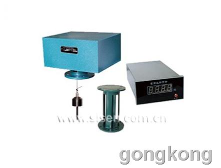

 一、重锤料位计概述
AD660系列重锤料位计(一次表)安装在料仓顶部,料位计传感器的探测过程由控制显示仪表(二次表)发出的信号控制;一次表传感器由可逆电机丝杠、齿轮轴、绕线筒、灵敏杠杆等组成。当一次表传感器接到探测命令时:电机正转带动齿种岷腿葡咄沧垢炙可路牛卮赣刹侄ハ陆怠5敝卮附抵亮厦媸北涣厦嫱衅鸲е兀炙可沙郏槊舾芨硕魇刮⒍亟哟ィ刂葡允疽潜淼玫礁眯藕帕⒓捶⒊龅缁醋睿卮干仙祷兀钡饺葡咄才錾系蕉タ兀缁W卮富氐讲侄ピ嘉恢茫瓿梢淮翁讲夤獭T诖斯讨锌刂葡允疽潜硗ü觳馊葡咄驳淖扑愠鲋卮复硬值椎搅厦婕涞木嗬耄诿姘褰惺窒允荆⒃诤竺姘宥俗由鲜涑?lt;/span>4~20mA电流 (不需外加DC24V)

  主要测量轻质粉料,介电常数小、粉尘大等雷达雷达料位计无法测量的料仓
  克服了以往许多其它形式的重锤式料位计经常埋锤的问题
  可以计算机远程遥控探测
  自动与手动并进
  运行可靠、探测自如、维护量小、应用面广
