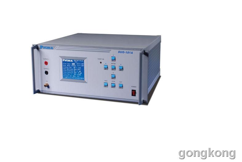

- 机动车电压发生器PR727-A,C和PR727-B,D专门用于汽车、摩托车用车速里程表、转速表、燃油表等仪表,也适用于其他机动车用仪表测试。产品符合QC/T727-2007标准中电压干扰试验要求
产品特点
1、完全符合并超越ISO7637-2和GB/T21437.2
2、系统可高效灵活组合,可单独操作也可通过微机统一控制操作
3、设备全采用液晶显示,智能控制,使用更便捷
4、采用进口程控高压电源,性能更稳定
5、内置最新国际标准等级参数,方便客户操作
6、系统内置EUT可调式直流源
7、内置RS-232通讯接口,可选配测控软件实施远程控制
技术参数
项目 | PR727-B,D |
脉冲峰值电压Us | -50V ─ -350V,-50V ─ -3500V |
脉冲输入阻抗Ri | 8Ω,80Ω,210Ω |
脉冲宽度td | 60000 us,2000 us,26000 us |
上升时间 tr | <1us |
脉冲周期t1 | 30s-99s±10% |
施加次数 | 1-9999次 |
EUT电源容量 | 12V20A、24V20A |
设备电源 | AC220V±10% 50/60Hz |
