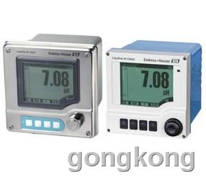

产品简介:
Liquiline M CM42是一款可在任何过程控制领域中进行测量的模块化两线制变送器,可用于防爆和非防爆区域. 模拟传感器:pH/ORP/电导率/浓度/电阻率.
产品分类:
仪器仪表 现场仪表
品牌:
恩德斯豪斯
产品介绍
产品描述
     数字传感器:pH/ORP/氧/电导率.
     根据用户的不同订货要求,Liquiline可带一路或二路模拟电流输出,或根据HART, PROFIBUS PA及FF基金会现场总线通信协议连接到现场总线上。Liquiline产品符合国际安全标准IEC 61508。
优点:
● 经济型仪表:
   - 使用快速设定菜单和导航键(多功能按键),调试简单
   - 采用Memosens技术,无需现场标定
   - 预维护系统可预测探头的清洗、标定或更换时间
   - 模块化结构设计有效地减少了备件库存
● 高安全性:
   - Memosens智能技术可动态显示探头电缆的连接或中断状态
   - 用户引导式仪表组态设置菜单、图形显示及纯文本引导菜单
   - 防爆认证:ATEX, FM, CSA, NEPSI
   - 带密码保护的仪表调试和标定
● 工业解决方案:
   - 模块化设计理念:传感器模块可现场更换
   - 工厂资产管理系统 (Fieldcare, W@M)
应用领域
Liquiline为用户提供塑料外壳和不锈钢卫生型外壳,坚固耐用。可应用于下列测量场合:
● 化工过程
● 制药行业
● 食品行业
● 防爆场合
