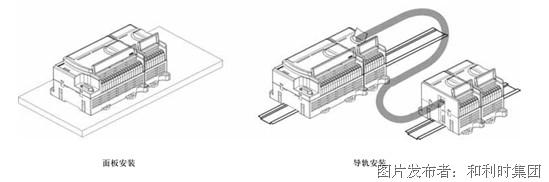

安装方式
    LM系列PLC提供两种安装方式供用户选择。依据工程环境的不同,LM系列PLC既可以安装到平面面板上也可以安装到DIN标准导轨上。

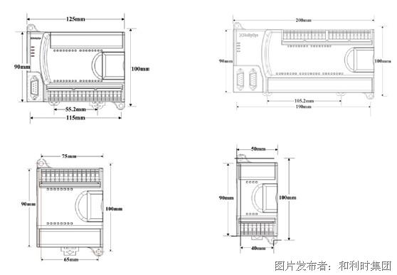

LM系列PLC各类模块的宽度、高度相同,其差别仅在于长度不同。
正面尺寸:

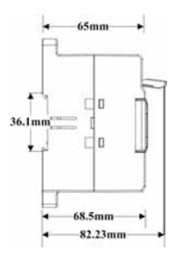

侧面尺寸
