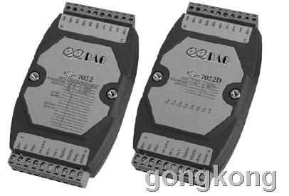

QQDAQ-7052/7052D 8路隔离数字输入模块

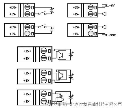

三、端子接线图
四、内部原理图
五、模块接线图

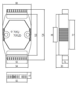

六、模块尺寸图
