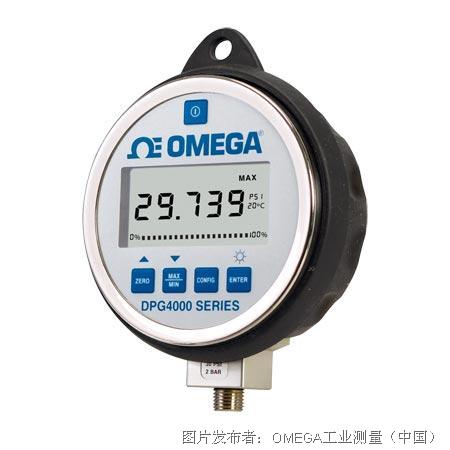

OMEGA的DPG4000将压力测试表的概念提升到一个新的台阶。它将数字技术的精度与模拟量表的简易性相结合,在压力测量领域提供高性能、易于使用且功能组合无与伦比的仪表。
DPG4000的设置快速而简单,采用菜单式显示屏,含有最少的文本和直观的功能。该压力表简单易用,无需多语言显示,即可在世界上几乎任何地方使用。
规格:
(0 ~ 50°C,除非另有说明)
精度: 满量程的±0.05%(正压),满量程的±0.1%(复合型号)
温度补偿: 0 ~ 50°C (32 ~ 122°F)达到额定精度
耐受压力: 请见规格表
破裂压力: 请见规格表
注: DPG4000,量程达到并包括100 psig的正压型号不应用于真空测量。-5 psig真空将导致低压型号上的传感器永久损坏。复合量程型号可用于测量真空。可在300 psi和500 psig量程上使用真空,而不会损坏。
标准工程单位: psi、bar、kg/cm2、inH2O(4°C、20°C或60°F)、ftH2O(4°C、20°C或60°F)、cmH2O(4°C和20°C)、kPa、mbar、inHg、mmHg、torr
介质兼容性: 可与316不锈钢兼容的液体及气体
工作温度: -10 ~ 55°C (14 ~ 131°F)
存放温度: -20 ~ 70°C (-4 ~ 158°F)
外形尺寸: 111.1 x 127 x 38.1 mm (4.375 x 5 x 1.50")
输入端口: ¼ MNPT下部安装
显示屏: 5位数,16.5 mm (0.65")高
条形图: 0 ~ 100%,分为20段
电源: 3节"AA"碱性电池(内含);可选24 Vdc电源
电池寿命: 无背光1500小时(低采样率下2000小时)
低电量指示器: 电池寿命快要结束时显示图标;还可在条形图上显示剩余电池寿命
