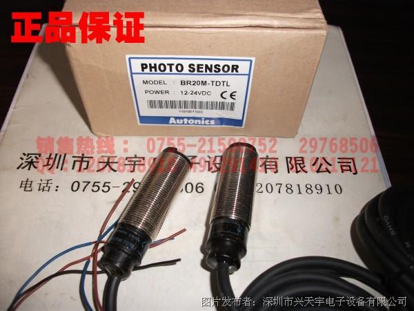

圆柱型光电传感器
圆柱形(Ø18mm)光电传感器BR系列,实现远距离检测(20m),高速响应时间(1ms以下)。采用先进的数字信号处理方式,抗干扰性能更强。BR系列具有4种不同的检测方式,增加用户的选择应用空间。另外,BR系列包含接插型,便于维修和布线工作。

型号NPN集电极开路输出BRP100- DDTBR100- DDTBRP400- DDTBR400- DDTBRP200- DDTNBR200- DDTNBRP3M- MDTBR3M- MDTBR4M-TDTDBR4M-TDTL
BR20M-TDTDBR20M-TDTL
BRP100- DDT-CBR100- DDT-CBRP400- DDT-CBR400- DDT-CBRP200- DDTN-CBR200- DDTN-CBRP3M- MDT-CBR3M- MDT-CBR4M-TDTD-CBR4M-TDTL-C
BR20M-TDTD-CBR20M-TDTL-C
PNP集电极开路输出BRP100- DDT-PBR100- DDT-PBRP400- DDT-PBR400- DDT-PBRP200- DDTN-PBR200- DDTN-PBRP3M- MDT-PBR3M- MDT-PBR4M-TDTD-PBR4M-TDTL-P
BR20M-TDTD-PBR20M-TDTL-P
BRP100- DDT-C-PBR100- DDT-C-PBRP400- DDT-C-PBR400- DDT-C-PBRP200- DDTN-C-PBR200- DDTN-C-PBRP3M- MDT-C-PBR3M- MDT-C-PBR4M-TDTD-C-PBR4M-TDTL-C-P
BR20M-TDTD-C-PBR20M-TDTL-C-P
检测方式漫反射型窄光束反射型镜面反射型对射型
检测距离100mm※1400mm※2200mm※20.1 ~ 3m※34m / 20m
检测物体不透明体,半透明体φ60mm以上不透明体φ15mm以上不透明体
应差距离额定距离的20%以内-
响应时间1ms以下
电源电压12-24VDC  ±10%(纹波P-P:10%以下)
消耗电流45mA以下
光源红外光(940nm)红外光(850nm)红色LED(600nm)红外光(850nm)
灵敏度调节可调(VR旋钮)不可调
动作模式可通过控制线(白色)选择Light ON/Dark ONDark ONLight ON
控制输出NPN/PNP集电极开路输出
• 负载电压:30VDC以下
• 负载电流:200mA以下
• 残留电压-NPN:1V以下   PNP:2.5V以下
保护电路电源反接保护电路  输出短路保护电路
指示灯动作指示灯: 红色LED ,电源指示灯:红色LED(仅指对射型发光器)
绝缘阻抗20MΩ以上(以500VDC为基准)
抗干扰由干扰模拟器产生的方波干扰±240V(脉冲宽度:1㎲)
耐电压1000VAC 50/60Hz   持续1分钟
耐振动振幅1.5mm或300m/s2  频率10~55Hz(周期1分钟)  X, Y, Z各方向2小时
耐冲击500m/s² (50G)   X,Y,Z方向3次
环境环境光照太阳光: 11,000㏓以下,白炽灯:3,000㏓以下(收光面光照度)
环境温度使用温度-10~60℃, 存储温度:-25~75℃
环境湿度35 ~85%RH, 存储 : 35 ~85%RH
防护等级IP66(IEC标准)
材质•  外壳-BRP:PA(黑色)    BR:黄铜, 镀镍• 外壳-BRP3M:PA(黑色)    BR3M:黄铜, 镀镍• 外壳-黄铜, 镀镍
•  透镜-PC• 透镜-亚克力• 透镜-BR4M:玻璃 BR20M: PC
配线• BR(P): ø5, 4P,长度:2m(对射型发光器:ø5, 2P, 长度:2m/ 收光器:ø5, 3P, 长度:2m)(AWG 22,线芯直径:0.08毫米,线芯数量:60,绝缘皮外径:ø1.25)
• BR(P)-C:M12连接器
附件单独调节螺丝刀调节螺丝刀,反射镜:MS-2-
通用BR:固定螺母, 垫圈/BRP:固定螺母
认证CE
重量• BRP系列:约100g,BR系列:约120g• BR系列:约300g
• BRP-C系列:约30g,BR-C系列:约50g• BR-C系列:约110g
