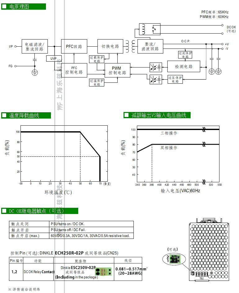

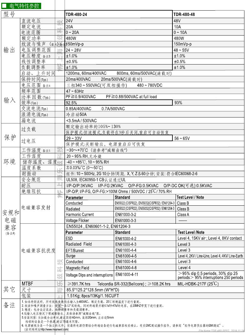

■ 主要参数 |
直流输出范围 | 见以下参数表 |
输出电压精度 | 见以下参数表 |
纹波 | 见以下参数表 |
效率 | 见以下参数表 |
输入电压范围 | 三相340~550VAC(也可2相输入)/480~780VDC |
输入浪涌电流 | 冷启动50A |
电压调整范围 | 24V:24~28V,48V:48~55V |
过载保护 | 负载为额定负载的105%~130%,恒流限流,3秒后关断输出电压自动复原 |
过电压保护 | 24V:29~33V;48V:56~65V,关断输出电压,重启复位 |
启动上升保持时间 | 400VAC满载时1200ms,60ms,20ms |
绝缘特性 | 输入端与输出端间:3KVAC,输入端与外壳间:2KVAC,输出端与外壳间:0.5KVAC,输出端与DC OK端:0.5KVAC |
工作温度 | -30~70℃(参考温度降载曲线) |
抗震动性 | 10~500Hz,2G 10分钟/周期,XYZ各轴各60分钟,安装符合IEC60068-2-6 |
安规认证 | 通过UL508,IEC60950-1 CB认证通过UL |
电磁兼容标准 | 发射:EN55022(CISPR22) EN61204-3 class B , 谐波:EN61000-3-2,-3 |
电磁兼容标准 | 抗干扰: EN61000-4-2,3,4,5,6,8,11,ENV50204,ENV55024,EN61000-6-2(EN50082-2), A级重工业标准 |
平均无故障时间 | ≥10.82万小时,MIL-HDBK-217F(25℃) |
机壳号 | 984E |

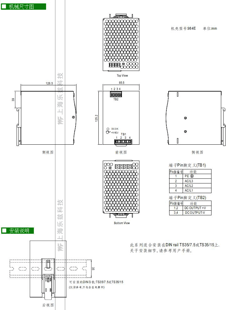

外形尺寸 | 85.5×125.2×128.5mm(宽×高×深) |
重量及包装 | 1.51公斤,每箱8只13公斤 |
