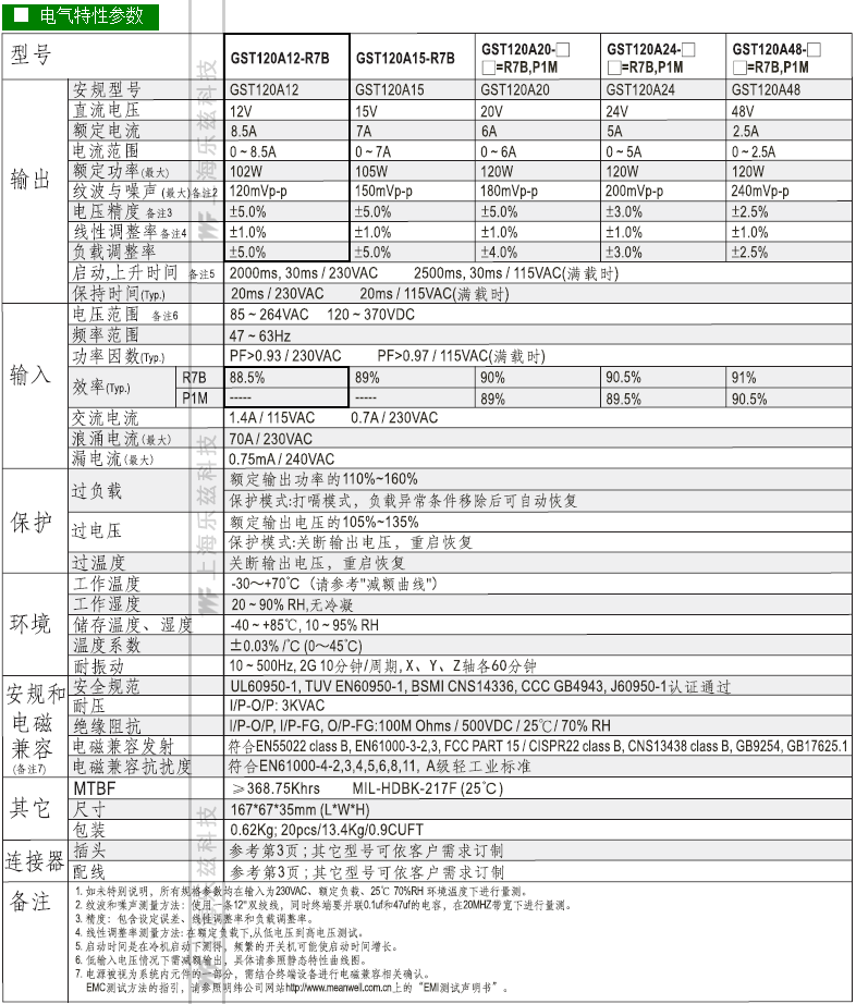

| ■ 主要参数 |
| 直流输出范围 | 见以下参数表 |
| 输出电压精度 | 见以下参数表 |
| 纹波 | 见以下参数表 |
| 效率 | 见以下参数表 |
| 输入电压范围 | 85~264Vac / 120~370Vdc |
| 输入浪涌电流 | 冷启动, 230V时为70A |
| 过载保护 | 过电流点在105%~160%,自动侦测,自动复原 |
| 过电压保护 | 额定电压的105%~135%时关断,重启恢复 |
| 过热保护 | 过热时关断,重启恢复 |
| 启动上升保持时间 | 230VAC满载时2000ms,30ms,20ms,115VAC满载时2500ms,30ms,20ms |
| 乐兹电源专营店 | 客服热线:400-600-0430 |
| 绝缘特性 | 输入端与输出端间:3KVAC |
| 工作温度 | -30℃~+70℃(参考温度降载曲线) |
| 抗震动性 | 10~500Hz,2G 10分钟/周期,XYZ各轴各60分钟 |
| 安规认证 | 通过UL60950-1,CSA C22.2,TUV EN60950-1 BSMI CNS14336,CCC GB4943,PSE J60950-1认证 |
| 电磁兼容标准 | 发射:EN55022 class B, EN61000-3-2,-3, FCC Part 15/ CISPR22 class B, CNS13438 classB,GB9254,GB17625.1 |
| 电磁兼容标准 | 抗干扰: EN61000-4-2,3,4,5,6,8,11A级轻工业标准 |
| 平均无故障时间 | ≥36.9万小时,MIL-HDBK-217F(25℃) |
| 输出电缆长度 | 12V机型为 100cm UL2464,16AWG×4C / 15-48V机型为120cm UL2464,18AWG×4C |

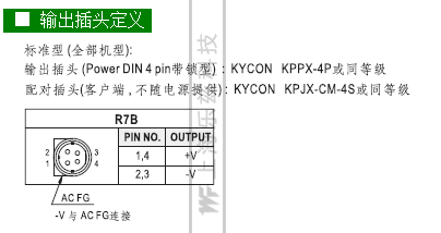

| 标准DC插头 | P1M:2.5φx5.5φx11mm/C+,音叉型/ R7B:带锁DIN 4P |

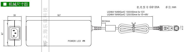

| 外形尺寸 | 167×67×35mm (长×宽×高) |
| 重量及包装 | 0.62公斤/只;每箱20只/13.4公斤/0.031立方米 |
